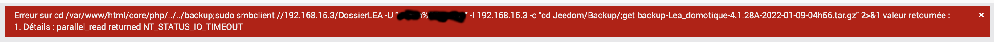

suite à ré-installation, je n’arrive plus à restaurer des sauvegardes pourtant opérationnelle. Avant la re-installation, j’ai tester mes différentes sauvegardes. A chaque fois lors du rapatriement je reçois cette erreur au bout de 15-20s.

Tu sembles vouloir restaurer un backup stocké sur un NAS et le protocole samba tombe en timeout…
Je ne conseille plus de copier ce backup directement sur jeedom et de restaurer localement

Ben là vu l’erreur c’est le protocol samba qui tombe en timeout… et comme je connais ni ton réseau ni ton NAS ou autre le plus simple est donc de copier uniquement sur ton jeedom en local le backup que tu veux restaurer et une fois copié dans le bon dossier lancer la restauration via le menu de Jeedom
Ok merci pour le tuyau, oui je pense que ça devrait gazer comme ça…
