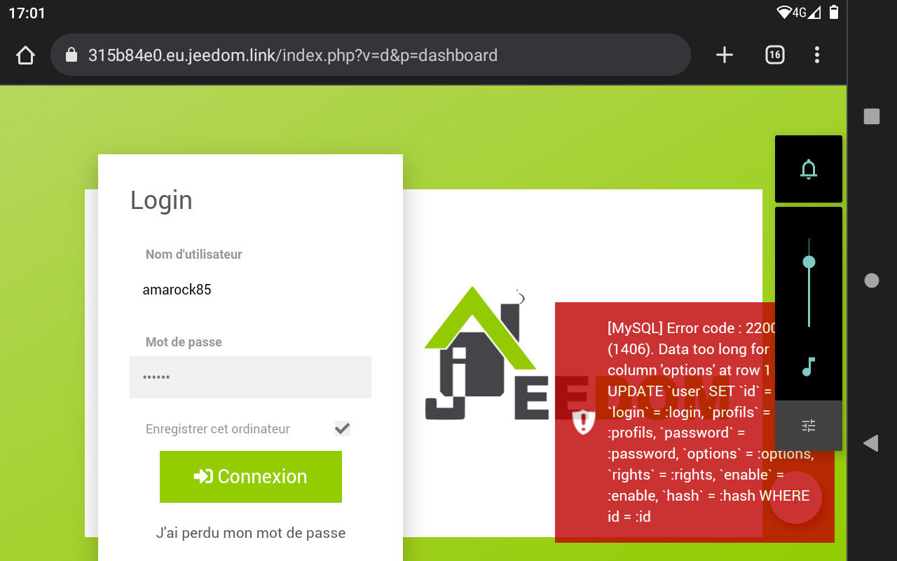

J’ai ce message quand je me connecte. Le login et le mdp sont bons. J’actualise la page et ça fonctionne.

Salut à tous,
le support m’a répondu:
"Bonjour,
C’est un bug de google (il ne laisse pas les cookies sur les raccourci). Pour le moment pas de solution, certain arrive a corrigé en supprimant et refaisant le raccourci."
Dans mon cas, ça ne marche pas mais ça peut éviter à d’autres de chercher. :slight_smile:
Bonne journée à tous, Seb
