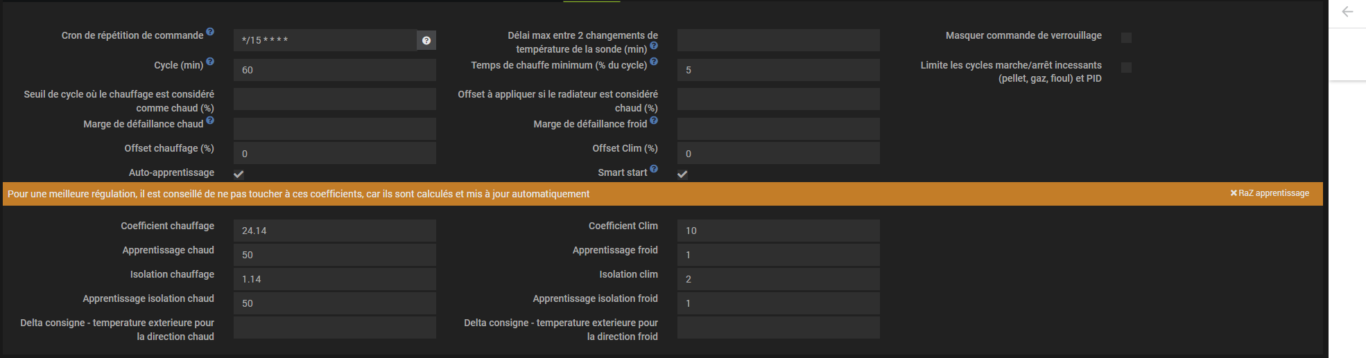

Avez-vous essayé d’utiliser le cron de répétition des commandes du plugin ? :
Avant d’essayer ça, j’avais fait des scénarios pour vérifier l’état réel de mes relais par rapport à l’état Actif du thermostat. C’était lourd.
Depuis que j’utilise ce cron de répétition je n’ai plus eu de cas de figure où un relai était resté à « OFF » (donc chauffage actif) avec un thermostat à OFF.
EDIT : en fait, il faudrait idéalement que le plugin intègre un check de l’info provenant de l’état du relai
Merci pour cette piste… tu as réellement mis cron permanent toutes les minutes ou c’était juste pour faire voir ou c’était ?

Oui pardon, celui-ci est particulier, j’ai un Sonoff TH10 commandé par ce thermostat qui reboot tout le temps tout seul … je palie comme ça.
Mes autres thermostats sont à 15min.
