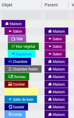

Pour ma part, un objet égale plus ou moins une pièce.

Je viens de virtualiser en masse mes modules, essentiellement pour faciliter la maintenance (en cas de changement des modules parce que HS ou ne convenant plus par exemple).
Du coup, ça fait beaucoup de choses sur le Dashboard en effet :upside_down_face: ! J’ai donc créé un objet « Modules réels » où sont… tous mes modules réels, objet affiché en dernière place sur le Dashboard derrière les objets plus classiques (Cabanon, Salon, Chambre 1, etc.).
Pour relier plus facilement les modules réels à leurs équivalents virtuels, j’ai codifié (ici mv021/021 pour « module virtuel n°021 », le virtuel à gauche, le réel à droite) :
Capture d’écran 2020-04-21 à 11.13.26 Capture d’écran 2020-04-21 à 11.13.12
Les titres et dispositions des tuiles des modules virtuels importent peu du moment que c’est informatif.
Les titres et dispositions de leurs équivalents virtuels sont plus « fignolés » car utilisables dans des Design ou des scénarios (quoi qu’il faille mieux utiliser une commande réelle comme déclencheur de scénario plutôt que son équivalent virtuel).
Si ça peut te donner des pistes pour organiser le bazar :slightly_smiling_face: (moi, c’est toujours un chantier en cours !).
