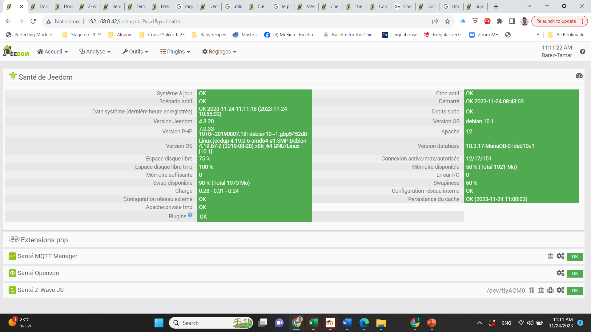

Ici la page sante

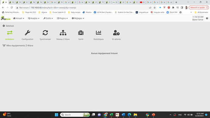

Donc rien ne fonctionne pour inclure mes modules…

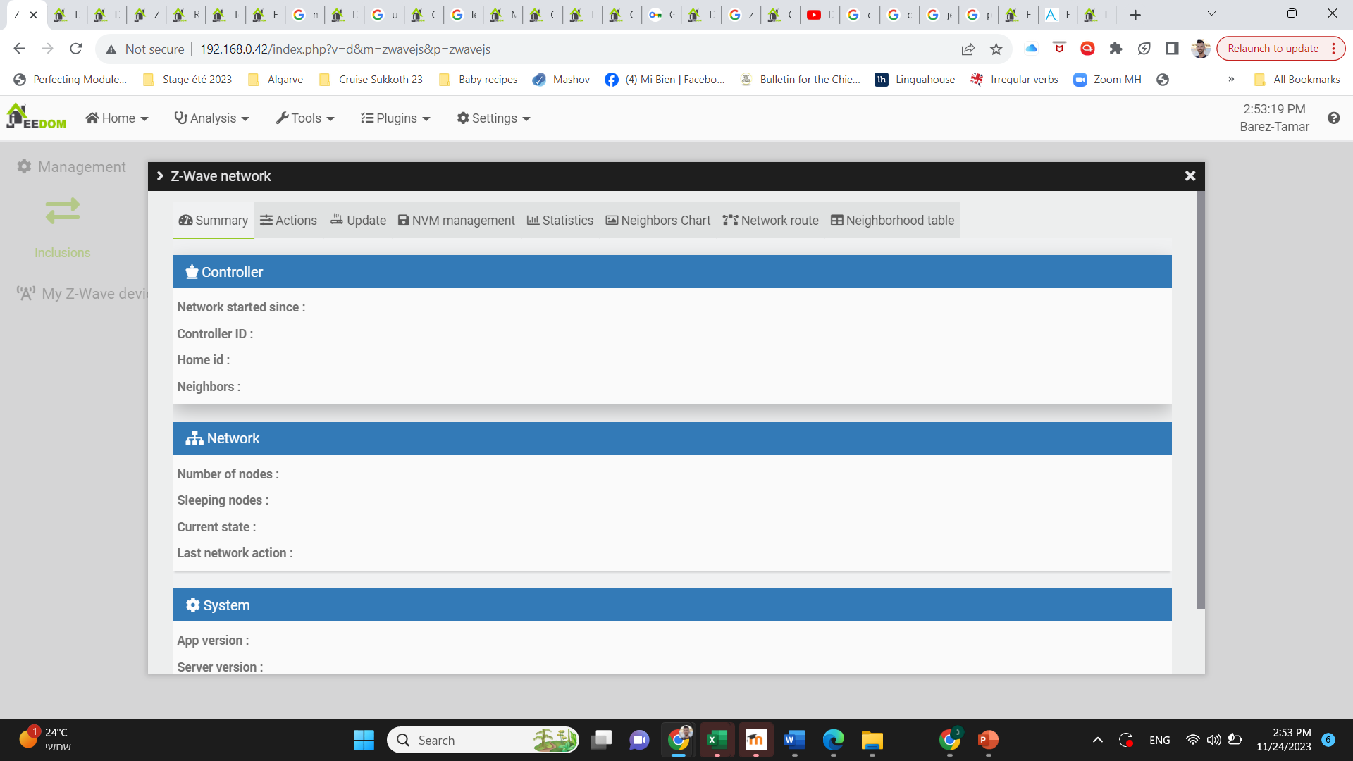

Est-ce normal qu’ici, je ne vois pas mon « reseau zwave »?
Non ce n’est pas normal

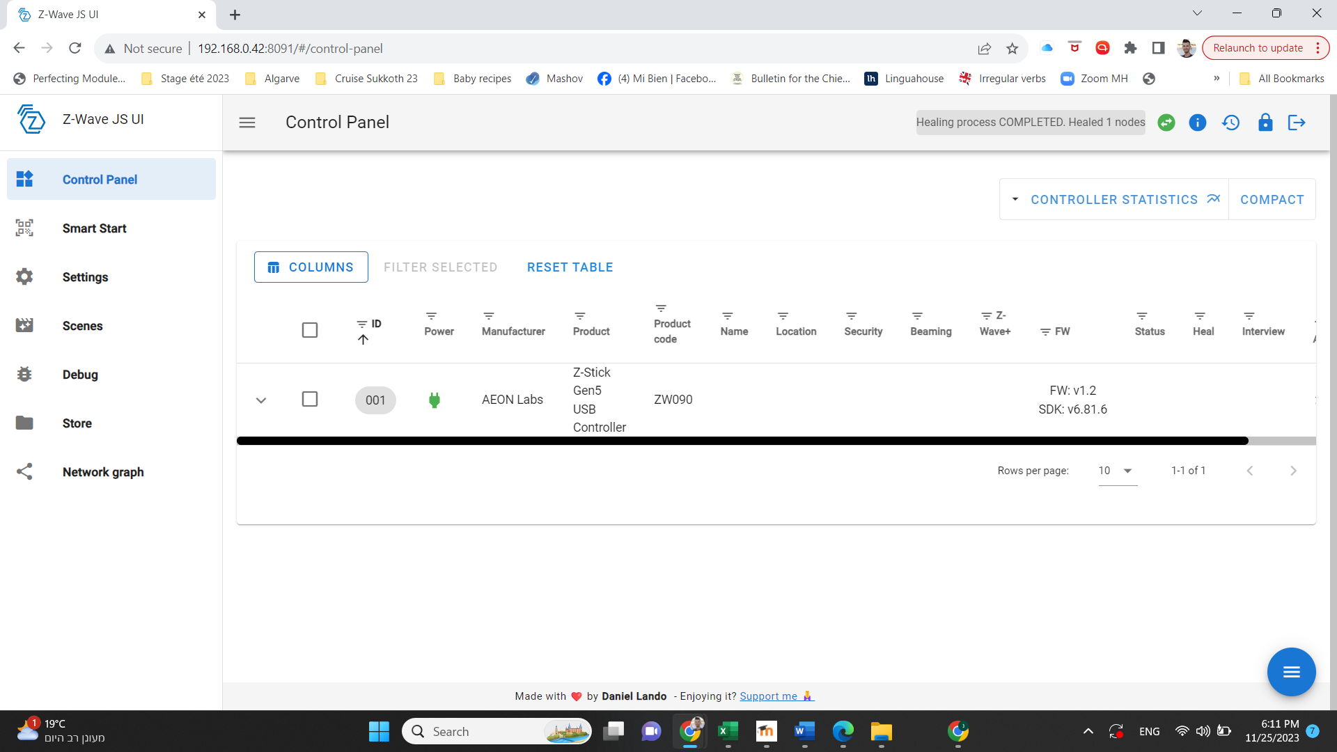

Je me suis un peu avance et je vois ma cles USB zwave dans le UI du plugin.
Je peux inclure mes modules de la, et ca fonctionne, mais je ne les vois toujours pas dans mon interface Jeedom. une de idee de pourquoi ca me fait ca? Pourquoi les modules et meme la cles avec le reseau zwave n’apparait pas dans le plug-in jeedom mais seulement dans leur UI?

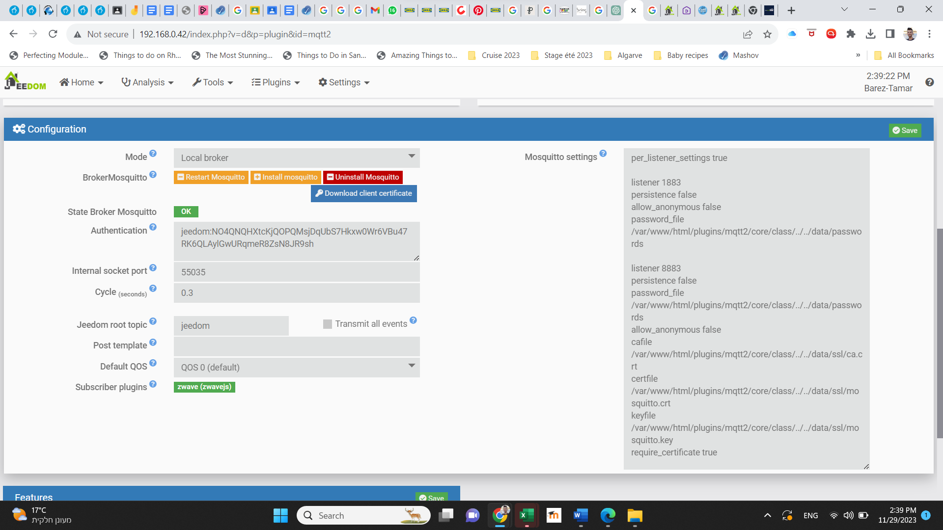

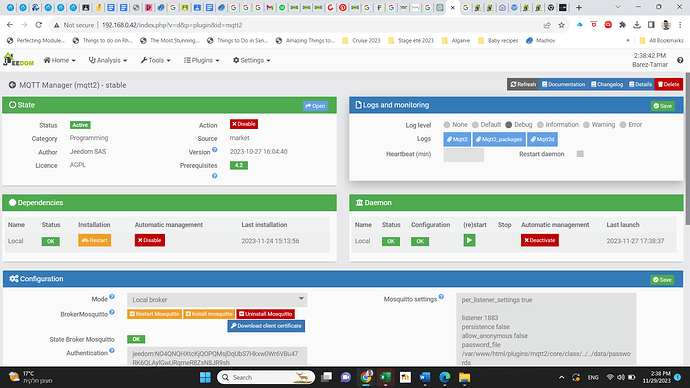

Est-ce que mqtt2 est bien abonné au topic du plugin zwavejs?
Voila ce que jai sur mqtt2
J’ai fait une erreur de config?
Je ne connais pas assez bien pour t’aider plus, sauf à te dire de faire un ticket.

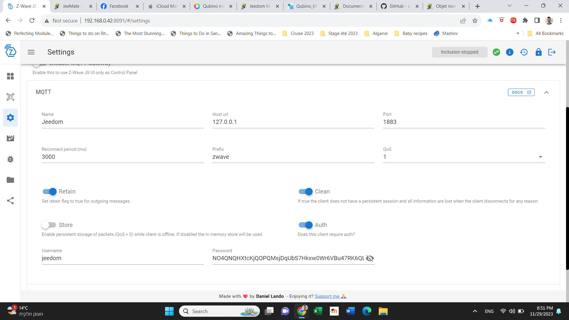

Que donne la page setting de zwave-js-ui pour la partie mqtt?
