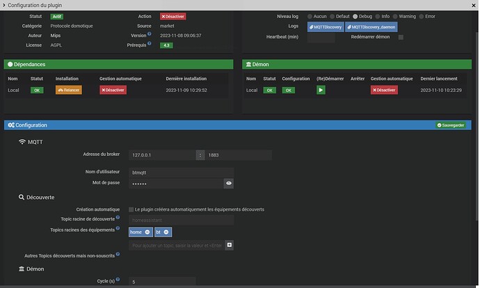

qu’avez-vous fait jusque là?
je peux voir les captures d’écrans comme demandé dans la doc?
vous avez déjà des équipements ou pas?

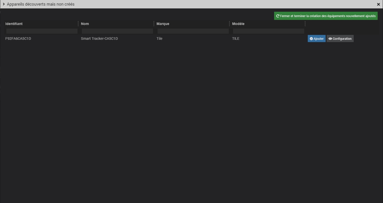

que voyez-vous dans l’écran des équipements découverts?
Les 2 lignes d’erreurs dans le log ce n’est pas grave, il y a eu un problème de connexion entre le démon et jeedom à un moment (p-e que votre box était trop chargée, je ne sais pas) mais ce n’est pas grave car dans les secondes qui suivent le démon a pu envoyer les infos
j’ai 3 devices, un tile qui lui, est détecté et 2 nut qui, eux, ne sont pas détecté

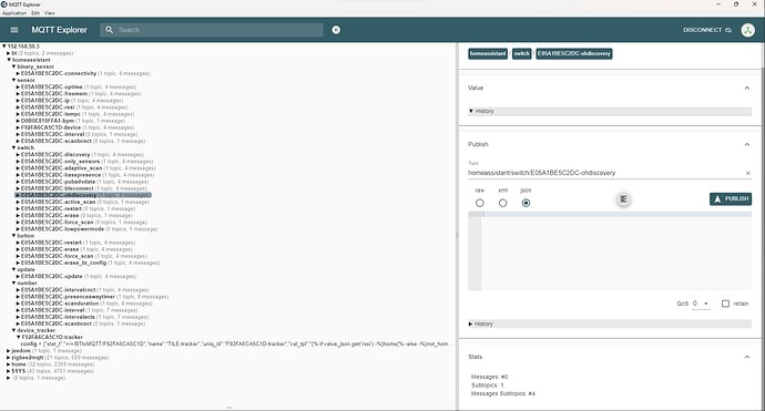

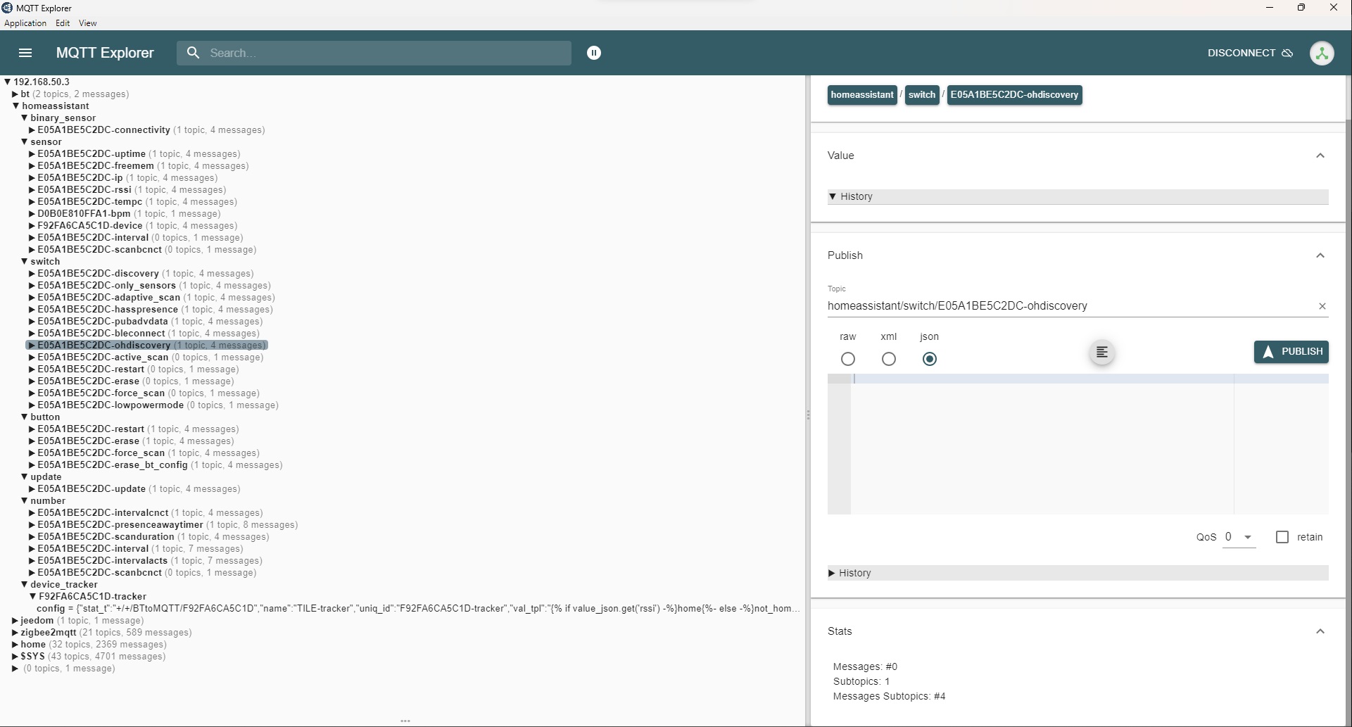

Bonsoir.

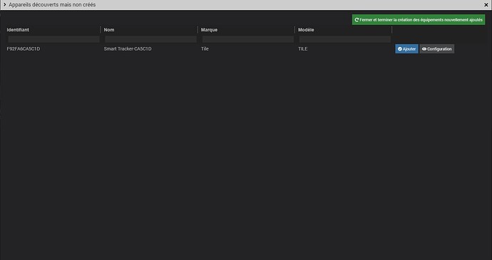

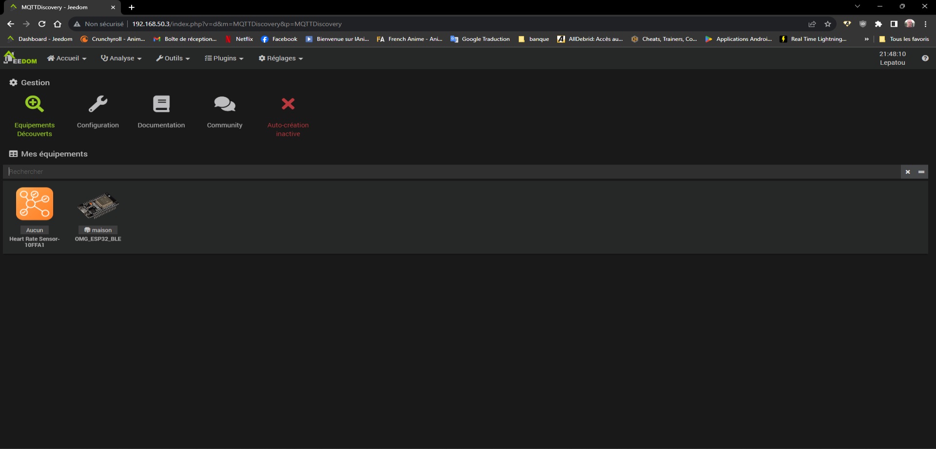

En cliquant sur le gros bouton vert en haut à gauche : Equipements Découverts, vous n’y voyez pas vos NUT ?
dans les équipements découverts, il y a bien mon tile mes pas mes nut.
via OpenMQTTGateway, ils sont bien détecté.
Cad?
Pouvez-vous montrer ce que vous voyez?
C’est quoi l’équipement hearth rate? C’est un 4eme device? Car vous parlez de 3.
c’est la montre connectée de madame.

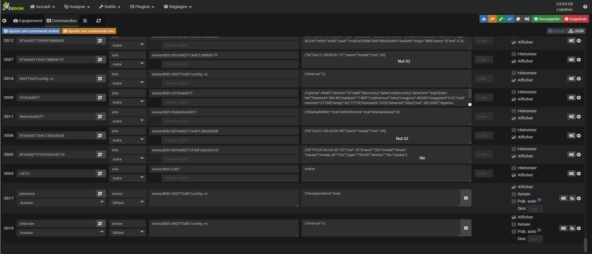

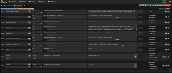

voici une capture dans jmqtt et ils sont bien présent.
la grande différence, c’est la quantité d’info entre le tile et les nut

  • je peux voir l’écran de découverte des équipements?

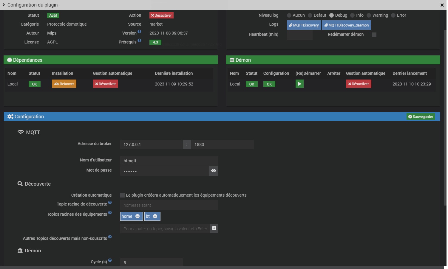

  • je peux voir la page de config du plugin que je n’ai toujours pas reçue?

Je veux bien voir la config de omg aussi, vous avez laissé par défaut ou changé certaines config ?
antenne redémarré plusieurs fois pour etre sur

Le discovery est désactivé ?
Alors ca ne risque pas de remonter les infos de discovery nécessaire au plugin (pour rappel il ne se base que la dessus)
Je peux voir une capture du topic « homeassistant » depuis mqtt explorer?
discovery activé mais toujours pas de nut
dans les log, j’ai bien les info des nut mais aucune decouverte

omg redémarré?
si la mac du nut que tu cherches n’arrive pas dans le topic « homeassistant » c’est qu’il y a un « problème » dans omg (config ou autre je ne sais pas dire là)
mais il faut que ca arrive là pour que le plugin puisse le voir
quelle est la version? j’ai bien vu le truc encoder plus haut mais pourquoi faire compliqué… ouvres la webui et vérifies que c’est bien une v1.6
c’est bien la 1.6

il faudrait effectivement se rapprocher des devs de theengs et omg pour comprendre, il y a peut être un détail qui fait que ton nut/nutale n’est pas reconnu
si tu as l’occasion, pour tester, tu peux installer theengs gateway sur un machine qui a le bluetooth et voir si avec theengs ca remonte (tu n’es pas obligé d’avoir le plugin, cela peut s’installer à la main, c’est ton choix)
petit retour, se sont bien les nutale (nut) qui ne sont pas listé comme tracker par open mqtt gateway.
j’ai pris 2 tile pro et reconnu directement par le plugin.
encore merci pour tout
