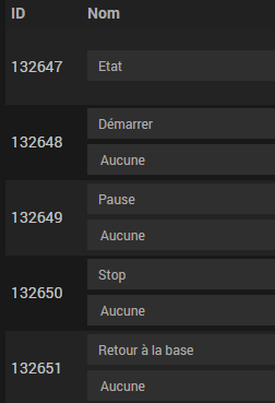

J’ai une toute petite question concernant le numéro des ID,
Avec le temps et les ajouts/suppressions d’équipements, j’en suis à un ID à 6 chiffres.
Et je n’ai pas autant d’objets:
Je ne pense pas du tout que ce soit problématique dans l’avenir mais il n’y a pas moyen que jeedom distribue des ID inutilisées inférieur ? Genre un retour à zéro des ID libres ?
Question juste par curiosité.
Je pense que c’est plus la base de données qui gère cela et jeedom récupère l’info…
Ce que tu montres c’est des commandes; les « objets », « équipements » et « commandes » ont chacun leur propre séquence d’ID.
Non, c’est la clé primaire de la DB, donc impossible

la db est configuré avec un INT, ca donne 2.147.483.647 possibilités.
Avec tes 132.000, ca fait beaucoup mais tu as encore le temps de voir venir.
une clé primaire avec un INT peut poser problème sur certains systèmes (j’ai déjà du gérer des migrations vers d’autres type de clé ou vers bigint), mais ici on parle d’une installation domotique d’une maison (ou assimilé), pas d’un système gérant des milliers de records / heure
