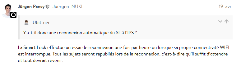

Pour compléter, ci-dessous une réponse faite dans le forum NUKI :
Il faut attendre une heure pour une reconnexion automatique après coupure WIFI ou autre.
