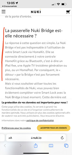

J’ai lu sur internet que les serrures Nuki pouvaient être intégrée à HomeKit. D’où ma question, est il aussi possible des les intégrer avec le plugin Homekit Network Devices Control dans jeedom ?
Source

En effet, ils ne rendent disponible le protocole homekit QUE sur bluetooth pour la nuki, ils ne l’ont pas mis sur le pont ou le pont intégré (pour la pro).
Non homekit se connecte en wifi ou bleutooth selon les constructeurs. Le plugin hkcontrole peut gérer que ceux qui utilisent le wifi. Ce n’est pas le cas de nuki.
