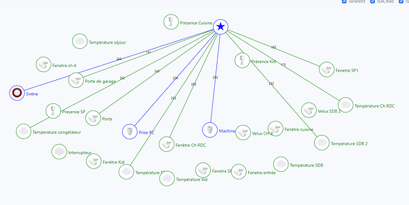

J’ai de nouveau perdu mon maillage 1 mois après mon précédent problème je n’ai plus de de maillage sur mes prises Blitzwolf et ma sirène et du coup je perds forcément tous mes autres capteurs à pile :frowning:
J’avais tous réinstaller le mois derniers, si quelqu’un peut m’aider à débuguer j’ai pas forcément envi de recommencer mon installation zigbee tous les mois ^^

Non là c’est mes prises qui sont dans les choux mes deux prises et ma sirène ne répondent plus.
Problème trouvé, il faut que j’investisse dans un hub USB auto alimenté, foutu Raspberry qui n’arrive à gérer aucune autre alimentation que la sienne, même une simple usb c’est trop.
