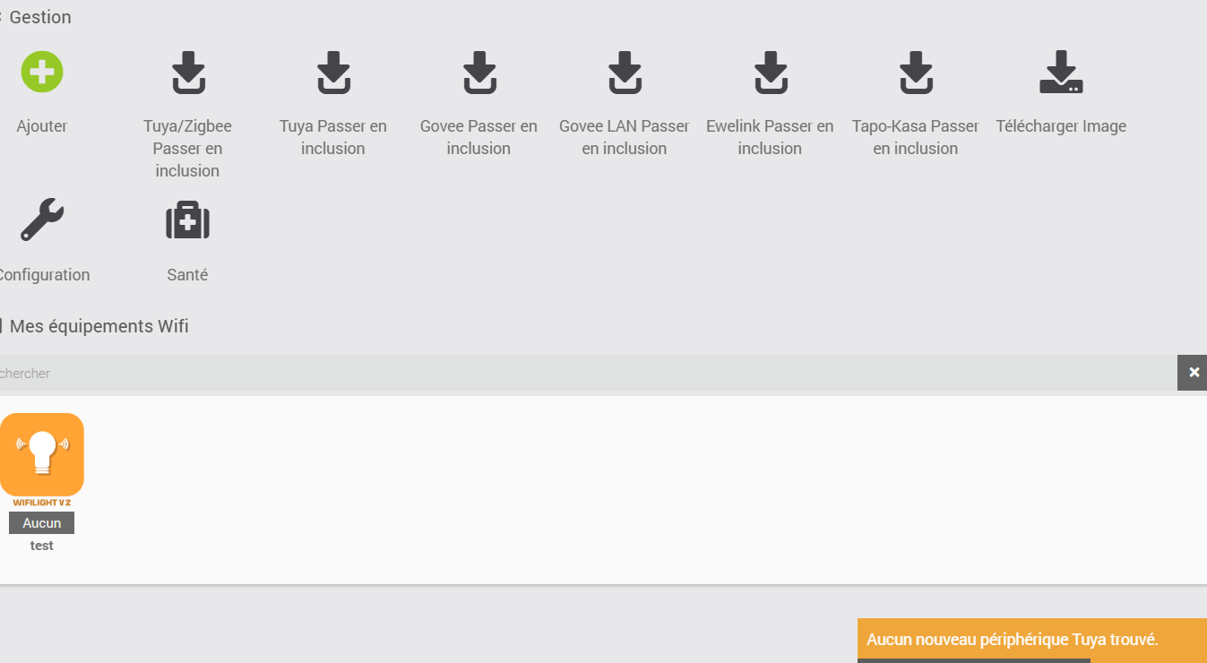

Nouveau jeedom, pas de remonté Tuya wifilightV2
J’utilise wifilightV2 depuis pas mal de temps sur mon jeedom de prod qui est en 4.3.23.
Afin de passer a la version 4.4.12 je décide de repartir sur une base a zéro avec install ISO jeedom sur VM.
Je me suis dit je récupère mon Client ID et Access Secret et le tour doit être joué car ça fonctionne bien sur mon jeedom actuel…
J’ai tenté de reprendre du coup tout la doc, mes la perso la je bloc.
Je n’ai pas la remonté de mes devices
le IOt Core semble en services mes expirés y a t-il une incidence?
Peut-on connecter 2 wifilightV2 a la plateforme Tuya ?
J’ai vu des sujets que la remonté déconné est qu’il fallait passer a la Mano, cependant ca date, est-ce toujours d’actualité?
J’ai testé la Stable et la Béta, ca fait 2 jours que je bloc sur ce sujet …
Le Jeedom et tout neuf avec uniquement wifilightV2 d’installé. accès SSL et HTTPS OK

j’ai vu ce topic, sauf que la je n’est tout simplement aucune remonté des devices :
Le test est un ajout Manuel

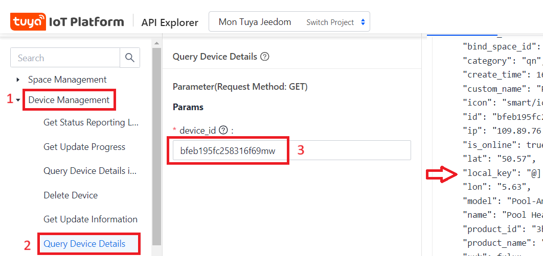

J’ai rajouté mes module a la main avec le local_key et product_id ça a fonctionné.
J’ai pus retrouvé les commandes d"envoi
