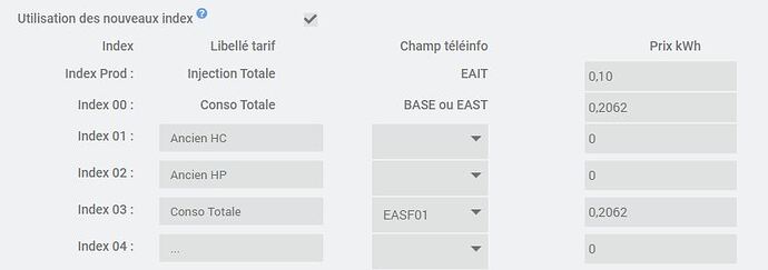

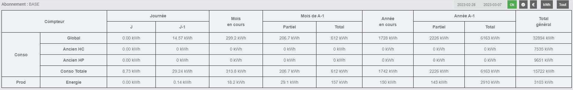

Afin de garder l’historique, j’ai créer deux index (Ancien HC et Ancien HP).
Est-il possible de masquer ces anciens Index dans le tableau récapitulatif ?
Comme ils sont là pour garder des anciennes données, les compteurs restent à zéro et cela surcharge le tableau pour rien :

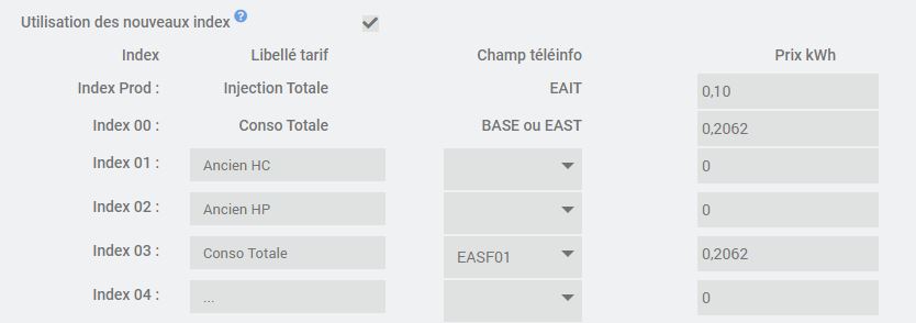

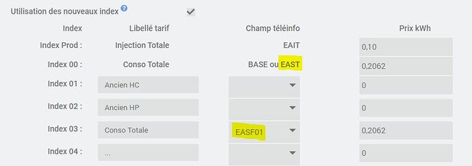

Autre point, mon compteur Linky utilise le champ EASF01 pour comptabiliser le kwh et non le champ EAST.
Du coup, j’ai du créer un nouvel Index Conso totale pour que cela soit pris en compte.
Ne serait-ce pas possible de pouvoir modifier le champ téléinfo par défaut de l’index00 ?

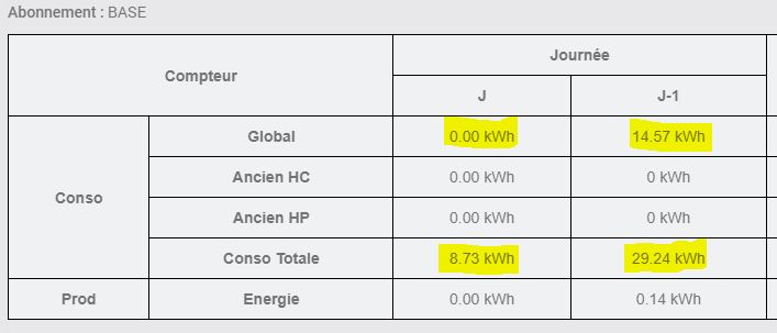

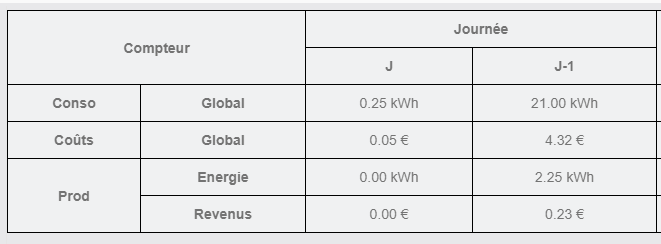

Dernier dysfonctionnement, le calcul de la conso Global (en Kwh) ne semble pas fonctionner.
La conso global du jour J reste a 0 chez moi, et le total de celle de J-1 n’est pas bon :

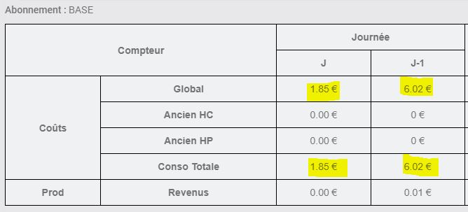

En Euro, cela semble cohérent :

Salut, si tu ne veux pas que tes anciens index s’affichent il faut que tu effaces les libellés tarif de ces index, dans l’historique tu les retrouveras en index01 et 02 mais ils ne seront plus affichés
Alors là c’est une première… Tu n’as pas de champs EAST?
Il faut que je regarde ça mais je ne suis pas chez moi en ce moment. Le global est soit égal à BASE lorsqu’il existe et soit à EAST soit à la somme des index. Il n’y a pas de raison pour que le global soit la moitié de ton index EASF01.
Peux tu envoyer les log stp?
Tu n’en as pas parceque le compteur ne l’envoie pas ou parceque le plugin ne l’a pas dans ses commandes et donc ne l’alimente pas?

Mon compteur envoie bien les deux champs (EAST et EASF01) et les incrémentes pareil :
[2023-03-06 11:15:30]DEBUG : EAST=014002938|EASF01=013945675|EASD01=013945675|SINSTS=02148|device=841775314419|

Alors, je pense que j’ai du modifier quelques choses. Car il reste maintenant à zéro.
Alors que le cout fonctionne toujours.

Si tu as bien EAST alors tu peux supprimer les infos de l’index que tu as appelé « conso totale ».
Que les données d’hier soie t encore à 0 c’est normal car il faut soit attendre 0h10 demain soit relancer le traitement calculateotherstats dans les tâches de jeedom. Pour aujourd’hui ça devrait commencer à calculer mais pour aujourd’hui tu auras forcément une différence car le calcul se fait par différence entre le mini et le maxi et le mini s’est mis lorsque tu as historisé EAST.

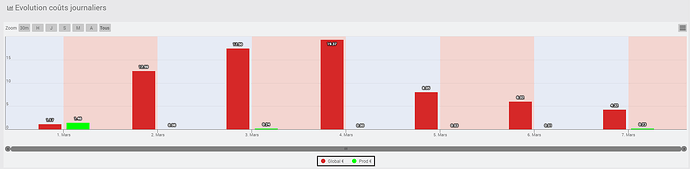

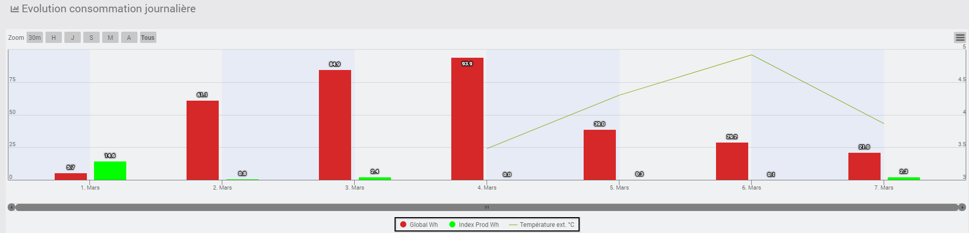

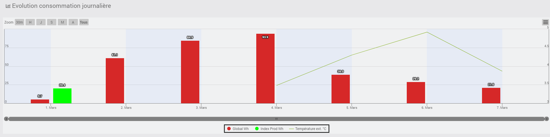

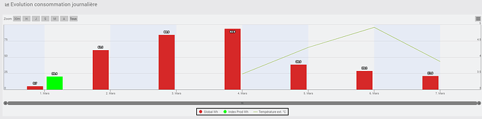

Je viens de voir un nouveau soucis, dans le graph « Evolution conso journalière », je n’ai plus d’info que la production :

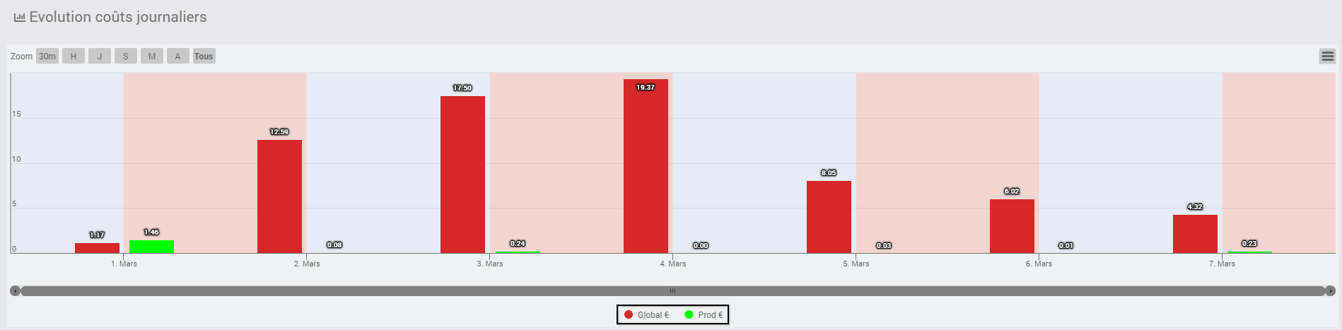

Pas de soucis sur le graph pour les couts :
Une idée ?
Non ce n’est pas normal d’autant que tu as bien 2,25kwh affiché pour hier
C’est bien la commande STAT_YESTERDAY_PROD qui est affiché ?

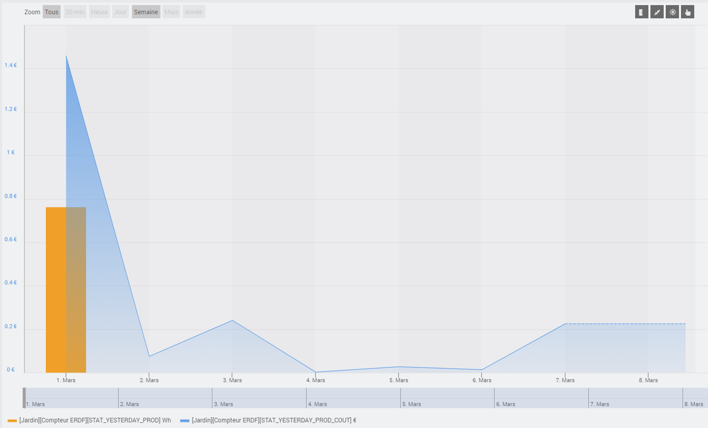

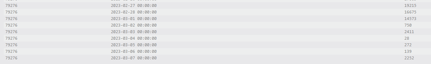

Dans la base de donnée j’ai bien les valeurs :
Pas sur que le soucis vienne du panel.

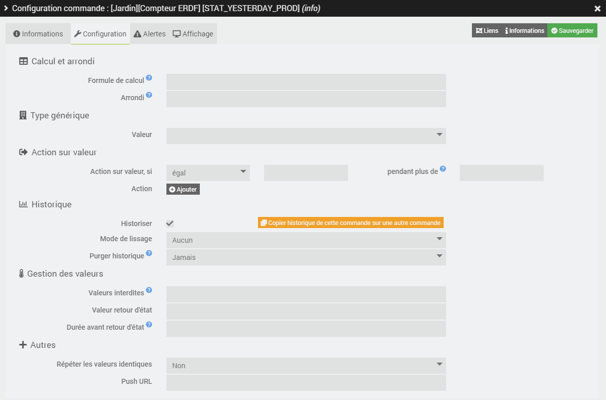

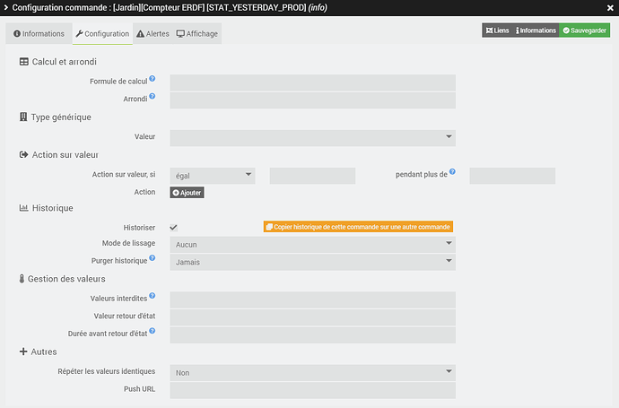

En utilisant la fonction historique de Jeedom, si j’affiche les commandes STAT_YESTERDAY_PROD et STAT_YESTERDAY_PROD_COUT, j’ai bien le meme comportement :
Bon ben problème résolu !

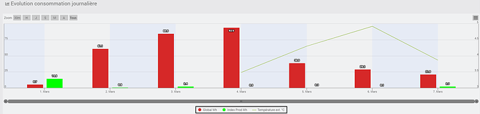

J’ai juste cliquer sur Sauvegarder dans la page qui permet de configurer les paramètres d’historique de la commande (sans rien changer) et les valeurs sont revenues :
Tout semble bon :
