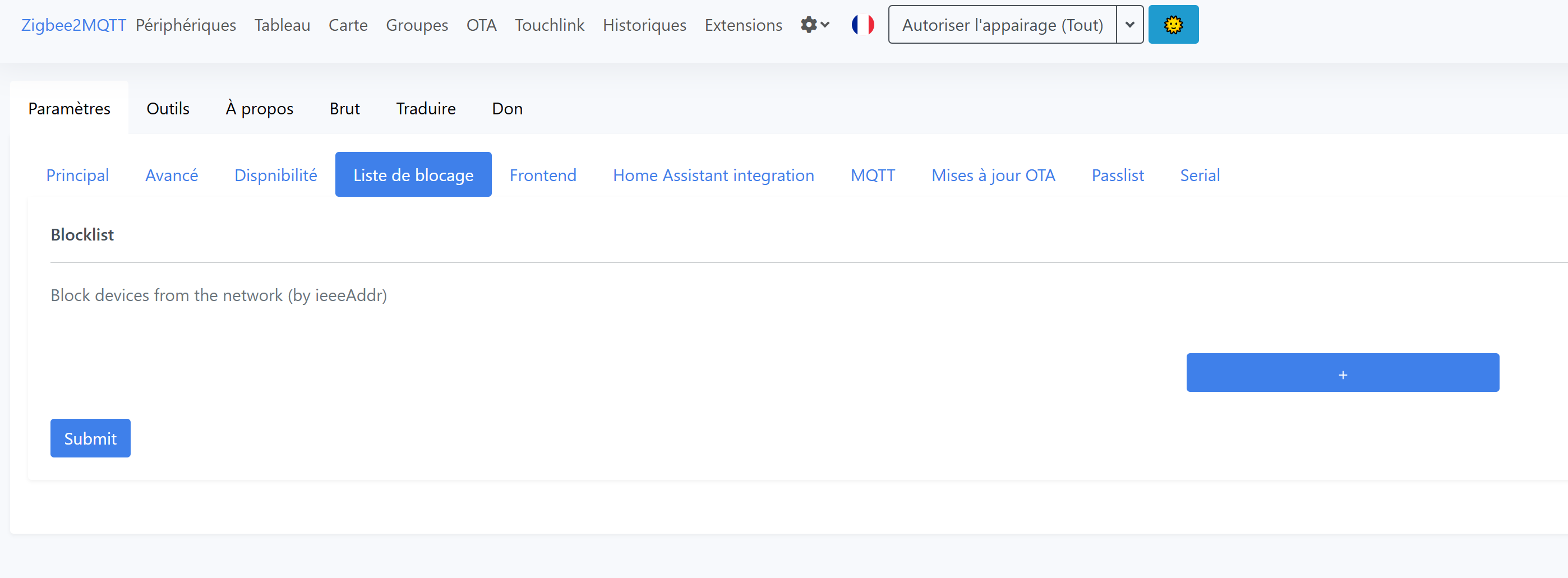

N’auriez vous pas des équipements dans la liste de blocage ?
Bonjour…« Bonjour » :slight_smile:
Tout est ok cote listes: autant blocage qu’autorisation sont vides.
J’imagine de toute facon que si le blocage provenait d’une config, il y aurait au moins une trace dans les logs de « rejet ».
