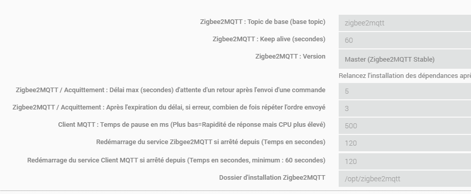

je cherche a avoir avec jeezigbee ce que j’ai avec zigbeelinkeer sur une Atlas.
=> des notifications lorsque les délais d’acquittement d’n ordre sont expirés… et éventuellement la capacité de modifier ces paramètres.
En effet je constate depuis 48h (donc depuis que j’ai cette Luna) que je n’ai pas de remonté même quand l’ordre n’est pas exécuté. c’est problématique notement sur la gestion des têtes thermostatiques.
des idées ?
vue zigbeelinker de ce dont je parle
