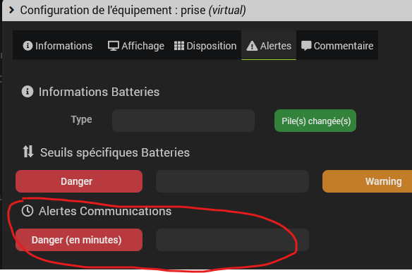

@Mips Comment gère tu une alerte de non communication ? Cela m’intéresse pour tester si des prises zigbee sont bien « en ligne ». Merci
C’est une fonction du core => config avancée de l’équipement, onglet Alertes:
Merci je ne connaissais pas
