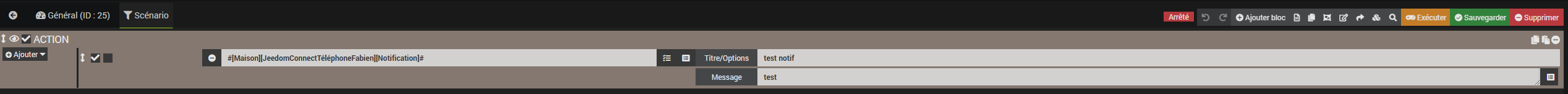

je viens de me rendre compte que les notifications jeedom connect ne fonctionnent plus.
J’ai regardé sur mon tel j’ai bien toujours les autorisations de notification.
J’ai fait un test simple avec ce scénario :
[2024-11-04 22:59:40][SCENARIO] -- Début : Scenario lance manuellement.
[2024-11-04 22:59:40][SCENARIO] - Exécution du sous-élément de type [action] : action
[2024-11-04 22:59:40][SCENARIO] Exécution de la commande [Maison][JeedomConnectTéléphoneFabien][Notification] avec comme option(s) : {"background":"0","title":"test notif","message":"test"}
[2024-11-04 22:59:40][SCENARIO] Fin correcte du scénario
En mode débug du plugin :
0000|[2024-11-04 23:11:09] INFO  : Send notification to [220] with data {"type":"DISPLAY_NOTIF","payload":{"cmdId":"220","title":"test notif","message":"test","answer":null,"timeout":null,"notificationId":17307582692422,"otherAskCmdId":null,"options":[],"files":[],"id":"defaultNotif","channel":"default","index":0,"time":1730758269}}
0001|[2024-11-04 23:11:09] DEBUG  : Send output : 2024/11/04 22:11:09 Post "https://fcm.googleapis.com/fcm/send": 301 response missing Location header
