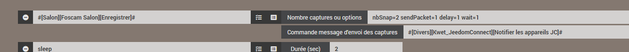

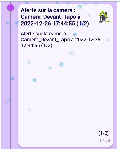

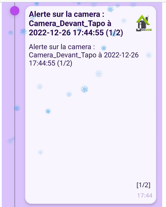

J’utilise les notifications pour envoyer des captures de mes caméras lors d’une détection cependant je constate un soucis (il me semble déjà avoir eu cela mais je ne me rappel plus de la solution) je notifie l’ensemble des périphériques mais sur un modèle les images ne s’affichent pas.
Les captures des photos des caméras arrivent par défaut dans le dossier : /plugins/camera/data/records/xxx/
Auriez-vous une idée ? Merci

Est-ce que l’utilisateur lié à ce périphérique est administrateur ou utiliser simple ou utilisateur limité?
Les images ne sont pas accessibles de l’extérieur si l’utilisateur lié au périphérique n’est pas administrateur.
Ah oui je crois que le problème vient de la, en effet… cette personne est utilisateur :frowning: mince on peut pas contourner cela pour un dossier particulier ?

J’ai récupéré les les logs sur le périphérique ou les images qui sont dans /data ne s’affichent pas et même avec mon téléphone j’ai un message accès 401 accès non autorisé si je colle l’url sur mon navigateur :
https://jeedom.xxxx.fr/core/php/downloadFile.php?apikey=1234567789&pathfile=/var/www/html/plugins/camera/data/records/516/Camera_Garage_2022-12-27_09-36-48.jpg&t=16721302138212
Par contre si je mets mon ip local au lieu de mon nom de domaine dans l’url pas de soucis j’accède à l’image avec le navigateur
