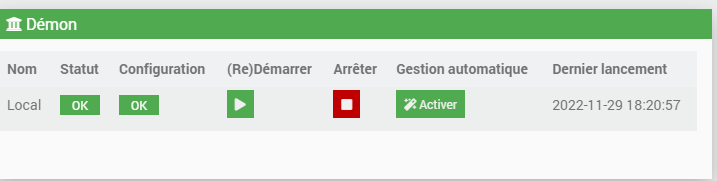

Je voudrais recevoir un mail lorsque mon demon Zigbee est KO
Cela me permettrait de les remettre rapidement en état et fiabiliser la remontée d’information

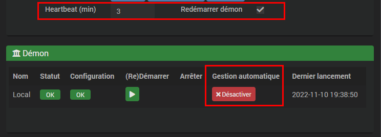

Si c’est simplement pour constater qu’il ne marche plus et le relancer, pourquoi ne pas simplement activer les Heatbeat et la gestion automatique ?

Attention avec le heartbeat, pas sur du tout que ca soit une bonne idée surtout sur un délai si court de 3min.
Selon les équipements de chacun il est tout à fait possible qu’aucune commande ne soit mise a jour pendant 3min (car le heartbeat ne regarde que ça) et dans ce cas ca va redémarrer le démon en boucle pour rien.
Par contre la gestion automatique aucune raison de l’avoir désactivée (car par défaut c’est actif)
Sur le plugin Zigbee quand la case de gestion automatique est rouge c’est qu’elle est activée.
