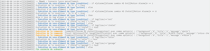

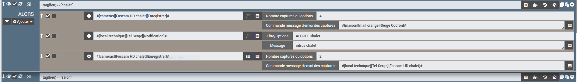

Je joins la partie du scénario qui envoie: le mail (sans problème), la notification message(sans problème sauf le son de celle ci), la notification pour les images (sans résultat) ainsi que le log du scénario.

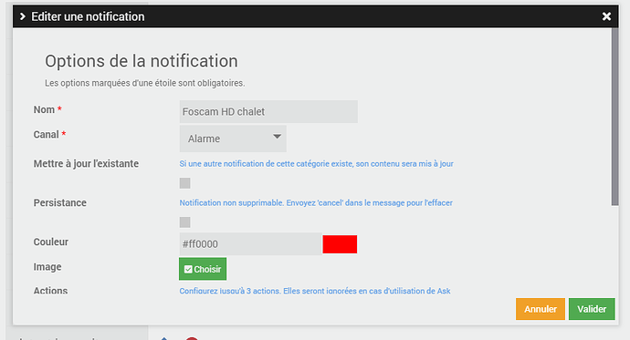

on peut voir la configuration des 2 notifications : Notification et Foscam HD Chalet
(bouton « configuration notification » sur ton équipement JC)
@tomitomas
Merci pour ta réponse, je pense que c’est de cela que tu parles:
presque … puisqu’il ne s’agit que de la moitié de la configuration, donc idéalement si on pouvait voir l’autre moitié ca serait mieux
et également la meme chose sur la 2nd ?

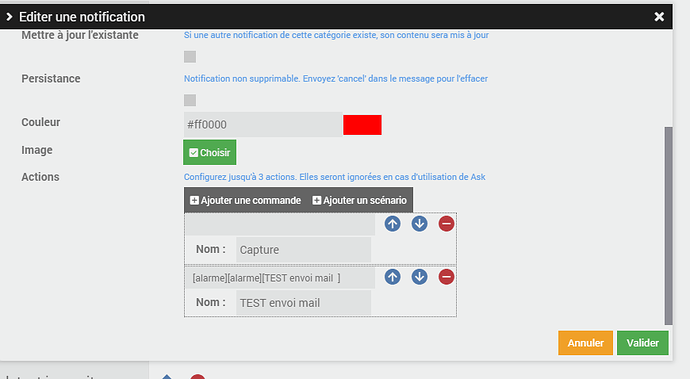

@tomitomas
toutes mes excuses
je remarque qu’avant la rubrique « capture », il n’y a rien !
merci
(il manque toujours les copies écrans de la commande Notification, là tu ne partages que celle de Foscam HD Chalet)

du coup dans les logs que tu m’envoies, les 2 notifs (commencent par Send notification to [...) on voit :
"files": [],
autrement dit : pas d’images !
le msg est « intrus chalet »
=> par rapport à ton scénario (si c’est le bon !) ca correspond donc à la notification simple du milieu.
celle d’après ne semble pas être jouée.
Il faudrait regarder les logs du plugin caméra (j’imagine que c’est ce plugin que tu utilises) pour savoir s’il envoie qlq chose ou pas

Après plusieurs essais et tests’ j’ai changé l’ordre des commandes du scénario et placé l’envoi de l’image de la notification en premier (le mail en dernier) et Bingo cela fonctionne toutefois le mail n’arrive pas et la notif message non plus.
Peut être mettre dés tempo entre chaque mais alors là cela me dépasse :cold_face:
C est ce que j allais te dire, mets des sleep 10 entre chaque notification pour voir
