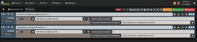

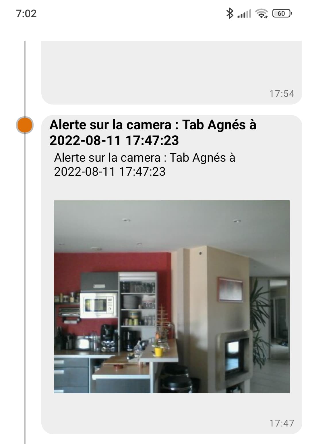

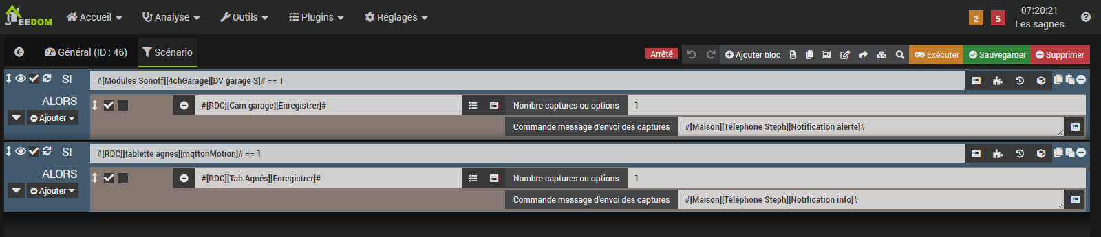

Je souhaiterais savoir si il est possible quand je m’envoie une notification avec une capture d’une camera de supprimer le titre et sous titre (avoir que l’image)ou encore mieux de les personnalisés ?
merci d’avance
Ce n est pas une demande JC, mais celle d une utilisation du #plugin-camera :slight_smile:
Il te suffit de personnaliser les options de la capture.
Fais un test avec nbSnap=1 message='mon super message' title='mon super titre' dans « nombre de capture ou option »
Merci beaucoup ça fonctionne.

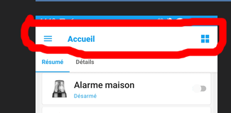

encore une petite question , j’ai du faire une « boulette », Je n’ai plus la barre du haut, comment je peut la remettre ?
7
1 probleme = 1 question = 1 solution
:wink:
(En l’occurence ce que tu montres est la barre du haut. Pour y ajouter des options menu> pref> barre du haut )
oups,Je le saurais pour la prochaine fois.
l’imprim ecran que j’ai posté c’est celle qui vient de la doc.
et justement moi je ne l’ai plus .
dans menu , pref , afficher la barre du haut est bien activer.
cela peut il venir de mon tel ?
