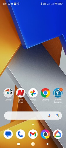

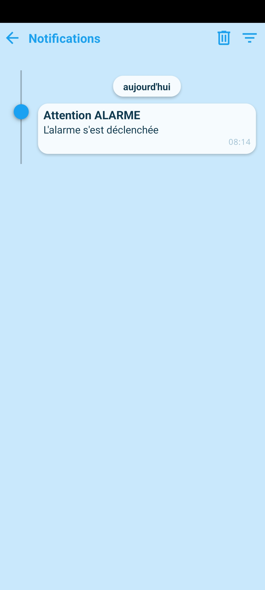

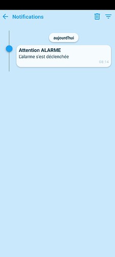

J’ai bien 2 notifs Android qui arrivent, une bulles avec le chiffre 2 sur l’icône Jeedomconnect mais bien qu’une seule notif dans l’application…
