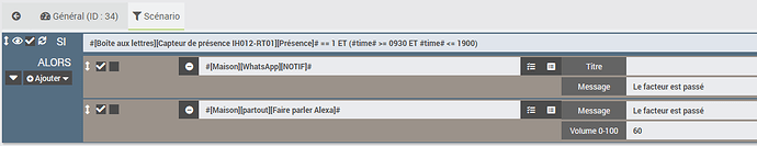

Je ne comprends pas pourquoi je reçois systématiquement sur mon mobile 2 notifications après déclenchement de l’évènement d’ouverture. Ces notifications sont espacées d’une minute (ex. 16:13 et 16:14).
[2023-04-06 16:13:31][SCENARIO] Start : Scenario execute automatiquement sur evenement venant de : [Boite aux lettres][Capteur de presence IH012-RT01][Presence] (1).
[2023-04-06 16:13:31][SCENARIO] Exécution du sous-élément de type [condition] : if #[Boîte aux lettres][Capteur de présence IH012-RT01][Présence]# == 1 ET (#time# >= 0930 ET #time# <= 1900)
[2023-04-06 16:13:32][SCENARIO] Evaluation de la condition : [1 == 1 ET (1613 >= 0930 ET 1613 <= 1900)] = Vrai
[2023-04-06 16:13:32][SCENARIO] Exécution du sous-élément de type [action] : then
[2023-04-06 16:13:32][SCENARIO] Exécution de la commande [Maison][WhatsApp][NOTIF] avec comme option(s) : {"background":"0","title":"","message":"Le facteur est pass\u00e9"}
[2023-04-06 16:13:32][SCENARIO] Exécution de la commande [Maison][partout][Faire parler Alexa] avec comme option(s) : {"background":"0","message":"Le facteur est pass\u00e9","volume":"60"}
[2023-04-06 16:13:32][SCENARIO] Fin correcte du scénario

Le scénario s’exécute 2 fois à 16:13 et 16:14 car les conditions sont remplies. Toutefois, l’évènement (présence captée après ouverture de la BAL) ne s’est produit qu’une fois.
Dc si ton capteur envoie son etat toutes les minutes ben cest sur que le scenario va se déclencher
Donc mettre la non repetition sur valeur identique peut etre la solutionmais faut spliter le Si
Avec la capteur seul et en non repet puis tester la plage horaire je pense

Il faut qu’il mette en déclencheur
[Boite aux lettres][Capteur de presence IH012-RT01][Presence] ==1 et ce sera réglé.

Peut etre ajouter dans le si
&& lastChangeStateDuration(#ta_cmd_presence#,1) > 60
Comme ca ta 2nd notif ne sera pas executee

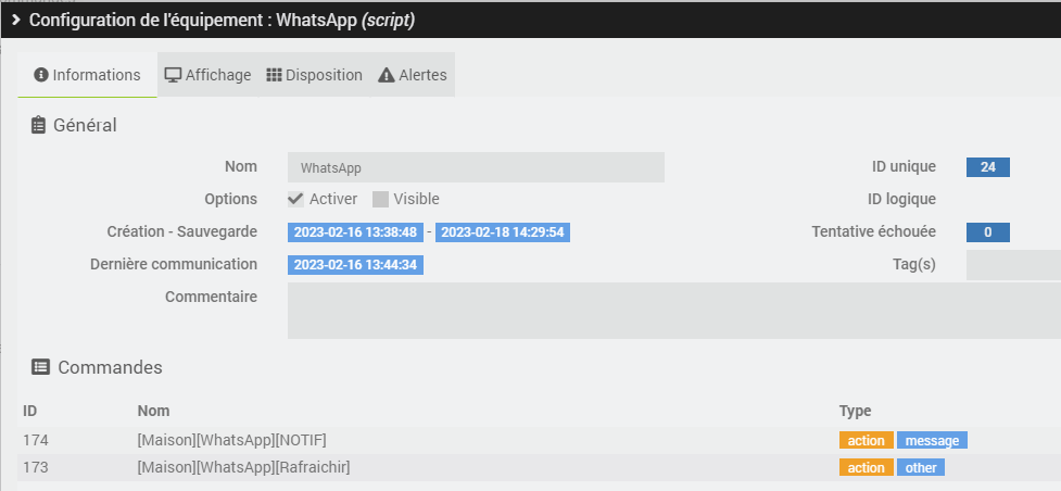

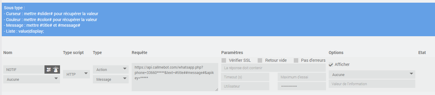

L’équipement WhatsApp est un appel à l’API callmebot depuis le plugin Script et une commande de type HTTP. Les notifications me parviennent 1 seule fois pour mes autres scénarios et autres évènements déclencheur.
[2023-04-07 18:31:35][INFO] : Exécution de la commande [Maison][WhatsApp][NOTIF] avec les paramètres {"background":"0","title":"","message":"Le facteur est pass\u00e9"}
[2023-04-07 18:32:35][INFO] : Exécution de la commande [Maison][WhatsApp][NOTIF] avec les paramètres {"background":"0","title":"","message":"Le facteur est pass\u00e9"}
*** // infos masquées
C’est la configuration de la commande #[Boite aux lettres][Capteur de presence IH012-RT01][Presence]# qui est intéressante puisque c’est elle qui revient apparemment à 1 au bout d’une minute
