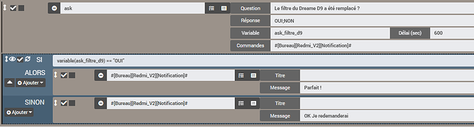

J’ai créé un scénario tout simple de test :
Coté APP mobile j’ai bien la notification, mais pas de possibilité de répondre … pas champ de saisi ou de choix multiple de dispo … et c’est la même sur mes deux téléphone … et même une tablette récemment ajouté pour test.

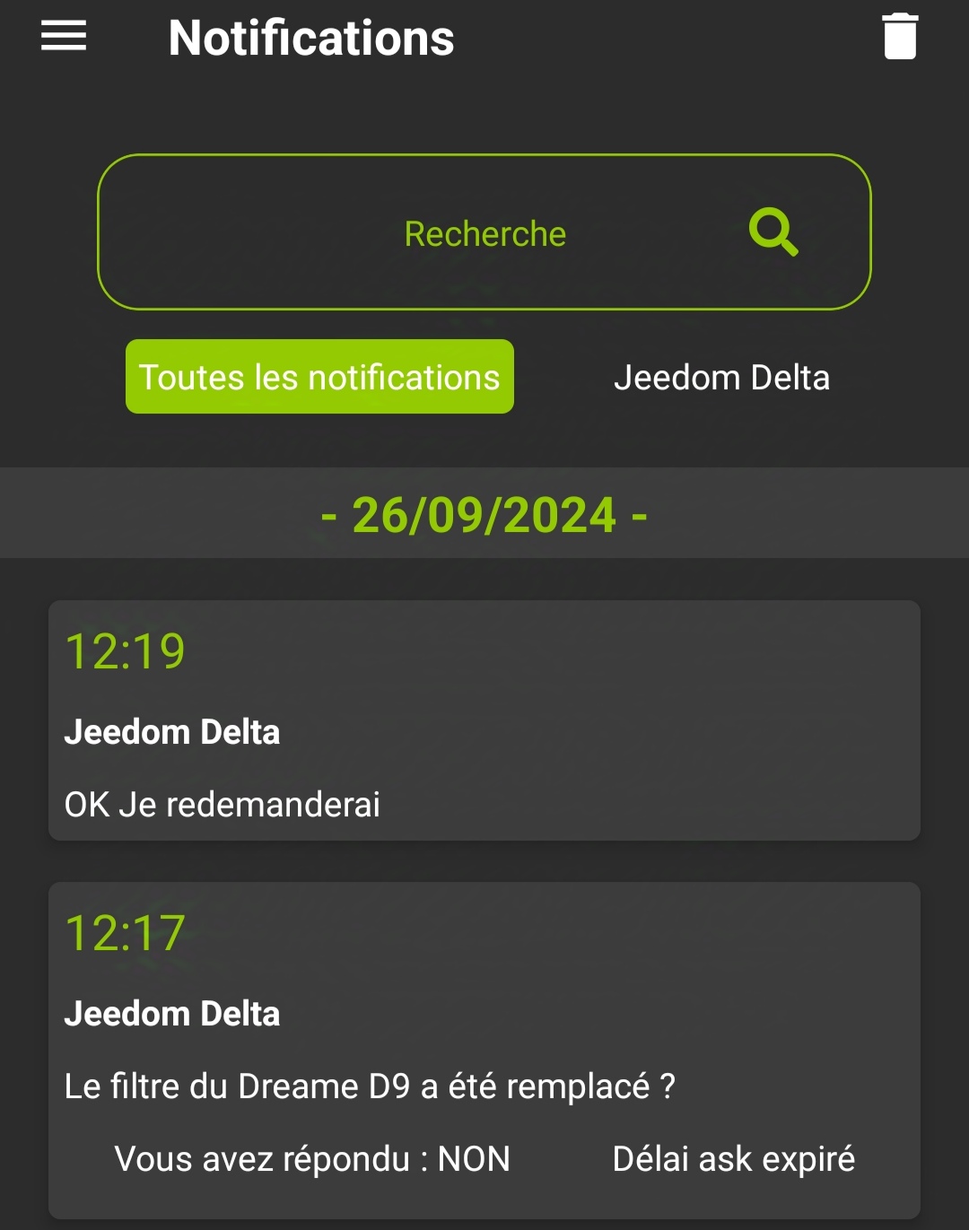

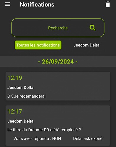

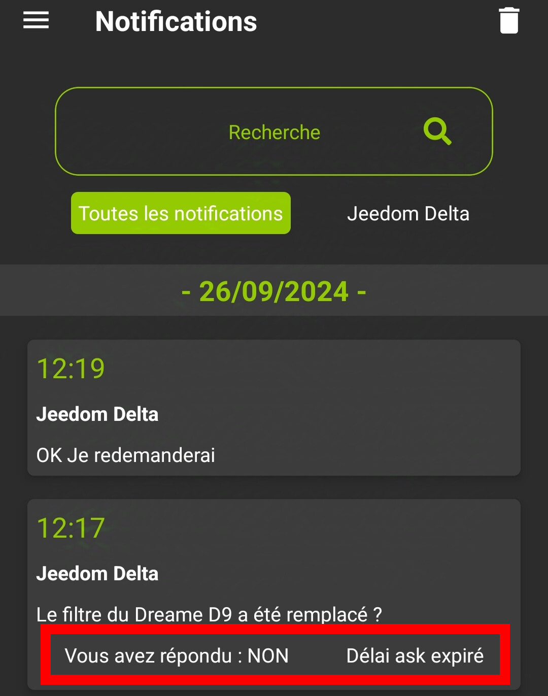

A ce sujet il y a une info qui ne correspond pas. Bien que l’on ait répondu, pourquoi est-ce marqué « délai expiré » ?
Le délai ASK expiré apparait soit une fois le temps dépasse, ou si un nouvel ask est apparu apres le precedent, peu importe la durée du précédent
Sur IOS, il suffit de laisser cliquer pour choisir le choix de réponse, sans ouvrir l’application
Et Android, il faudrait que je reteste, mais quand j’ai intégré les asks, cela fonctionnait de mémoire aussi avec Android
Je suis sur Android et le délai n’avait pas expiré puisque j’ai répondu instantanément à la demande ASK.
J’ai un délai de 600s
[2024-09-26 12:17:57][SCENARIO] -- Début : Scenario lance manuellement.
[2024-09-26 12:17:57][SCENARIO] - Exécution du sous-élément de type [action] : action
[2024-09-26 12:17:57][SCENARIO] Demande {"title":"Le filtre du Dreame D9 a \u00e9t\u00e9 remplac\u00e9 ?","message":"Le filtre du Dreame D9 a \u00e9t\u00e9 remplac\u00e9 ?","answer":["OUI","NON"],"timeout":"600","variable":"ask_filtre_d9"}
[2024-09-26 12:19:41][SCENARIO] Réponse NON
[2024-09-26 12:19:41][SCENARIO] Exécution d'un bloc élément : 479
[2024-09-26 12:19:41][SCENARIO] - Exécution du sous-élément de type [condition] : if variable(ask_filtre_d9) == "OUI"
[2024-09-26 12:19:41][SCENARIO] Evaluation de la condition : ["NON" == "OUI"] = Faux
[2024-09-26 12:19:41][SCENARIO] - Exécution du sous-élément de type [action] : else
[2024-09-26 12:19:41][SCENARIO] Exécution de la commande [Bureau][Redmi_V2][Notification] avec comme option(s) : {"background":"0","title":"","message":"OK Je redemanderai"}
[2024-09-26 12:19:42][SCENARIO] Fin correcte du scénario
Le message s’affiche donc sans raison valable, même si cela ne nuit en rien, c’est juste déconcertant.
Oui, le délai n’était pas expiré, mais tu as eu un nouvel ask, donc le premier n’est plus valide
Qu’entends-tu par : « tu as eu un nouvel ask » ?
Je n’ai eu qu’une question, à laquelle j’ai répondu. Il ne s’est rien passé entre temps
Chez moi ça marche bien !
Pardon, j’ai cru tu avais un autre ask
La tu as repondu, dc on dit que le délai est expire puisque le ask a été traité
On voulait pas faire plusieurs messages suivant les conditions
Je ne dis pas que cela ne marche pas, juste qu’il y a un message contradictoire avec l’action effectuée
Le délai ask n’a pas expiré puisqu’une réponse a été apportée.
Je verrais si c’est pas trop chiant d’adapter le message :smiley:
En fait c’est l’un ou l’autre. Soit c’est répondu dans le délai imparti et on voit la réponse (OUI/NON) soit c’est délai expiré.
Ce message peut laisser entendre qu’on a répondu hors du délai.
J’ai changé sur le code
