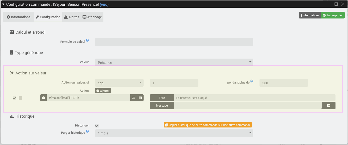

Comment je pourrais recevoir une alerte si par exemple celui-ci conserve de manière consécutive (sans changement) la valeur 1 pendant par exemple 5 heures ?
Tu peux faire cela par scénario ou plus simplement via les « actions sur valeur » des commandes dans jeedom : onglet configuration d’une commande.
Un petit exemple :
Merci je ne connaissais pas je vais tester cela !
C’est basique, ça ne prend qu’une seule valeur et une seule condition.
C’est très loin d’être aussi flexible qu’un scénario mais pour l’exemple que tu cites ça devrait faire le travail simplement :slight_smile:
