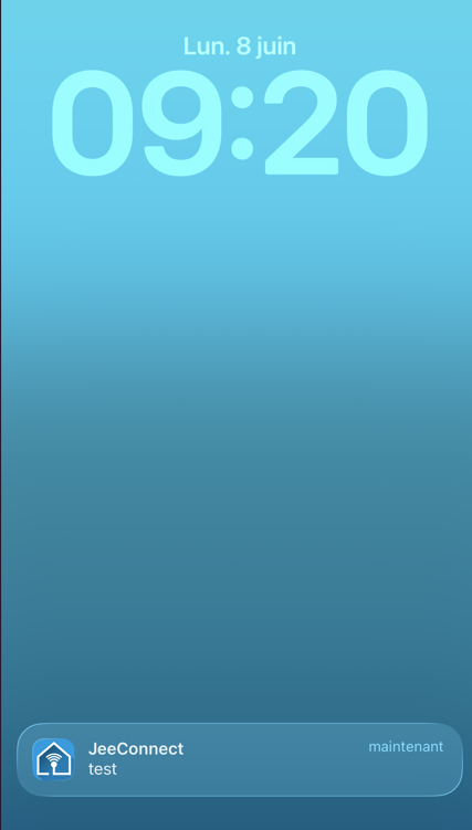

Voici maintenant le bug que je constate :

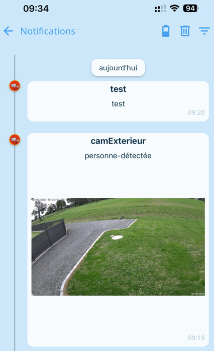

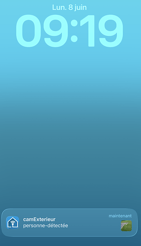

  • J’ai un scenario qui m’envoie une notification avec capture d’image de ma caméra
Si je l’exécute, mon iPhone affiche bien une notification
si je clique, j’ai bien mon image
Tout va bien

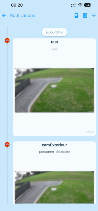

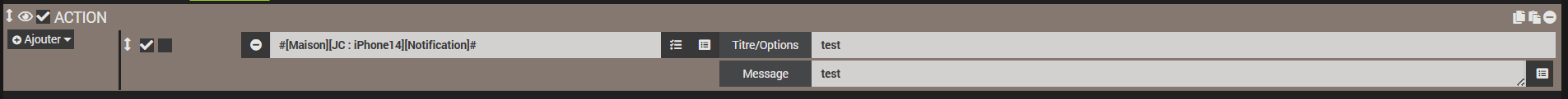

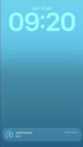

  • j’ai un deuxième scénario qui envoie une notification simple
Si je l’execute, j’ai bien une notification

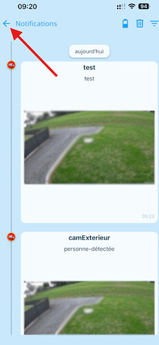

mais si je clique dessus, j’ai une nofication “test” avec la précedente image !!!
Si je reviens en arriere avec cette fleche
et que je retourne dans les notifications JeedomConnect, tout fonctionne
Donc le bug apparait uniquement quand je clic sur la notification de l’iPhone
Je suis disponible pour aider à la reproduction du problème / tester un fix_candidat
Je reproduis et vais pouvoir corriger
