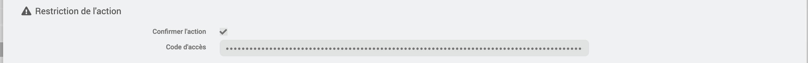

La restriction des actions n’est pas transmise.

Pour moi c’est bien transmis, attention faut l’avoir configuré avant de lancer la découverte.
Oui j’avais fait la configuration après
Tout changement n’est pas transmis tant que tu renvoi pas la découverte

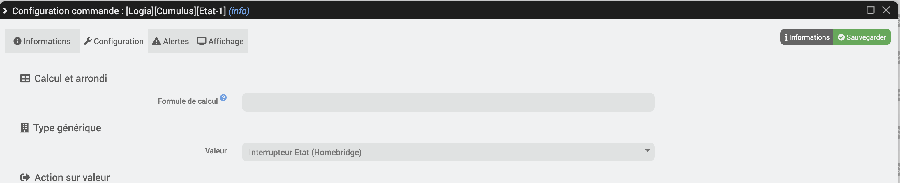

si c’est le cas, cela n’a pas l’air de fonctionner avec le type de générique
Merci du retour
Tu as bien le plugin homebridge sur les deux jeedom ? La ton type générique n’est pas standard core mais ajouté par homebridge donc si ya pas le plugin des deux coté c’est pas possible.
oui j’ai bien homebridge des 2 cotés.

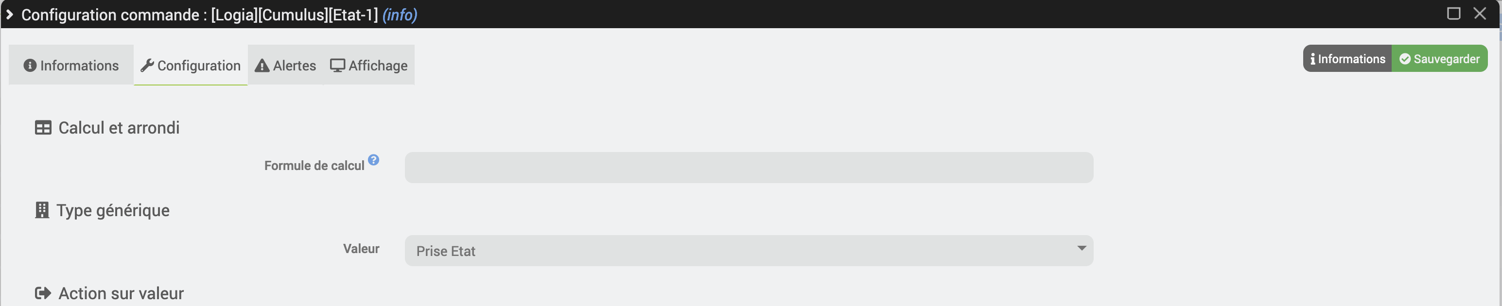

et même si je met des types génériques standards cela ne pousse pas la mise a jour
En faite c’est normal c’est que a la création si la commande existe deja (idem pour les infos de l’équipement) alors c’est pas pris en compte. C’est voulu ca évite d’écraser la configuration que tu aurais mise coté cible (comme le nom, les liens avec d’autre commande, les calculs, les génériques type, les codes et j’en passe, en gros toute la conf).
