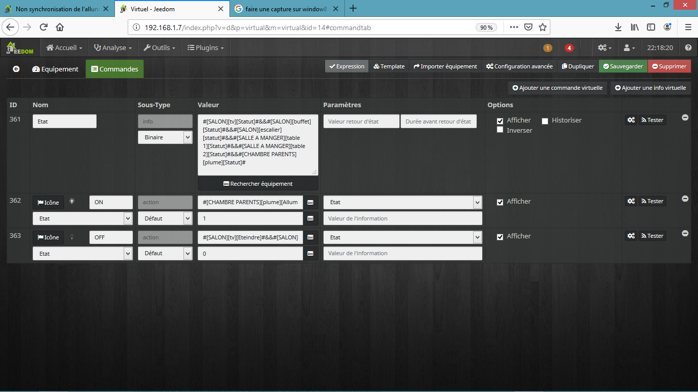

Déjà montre nous ton virtuel

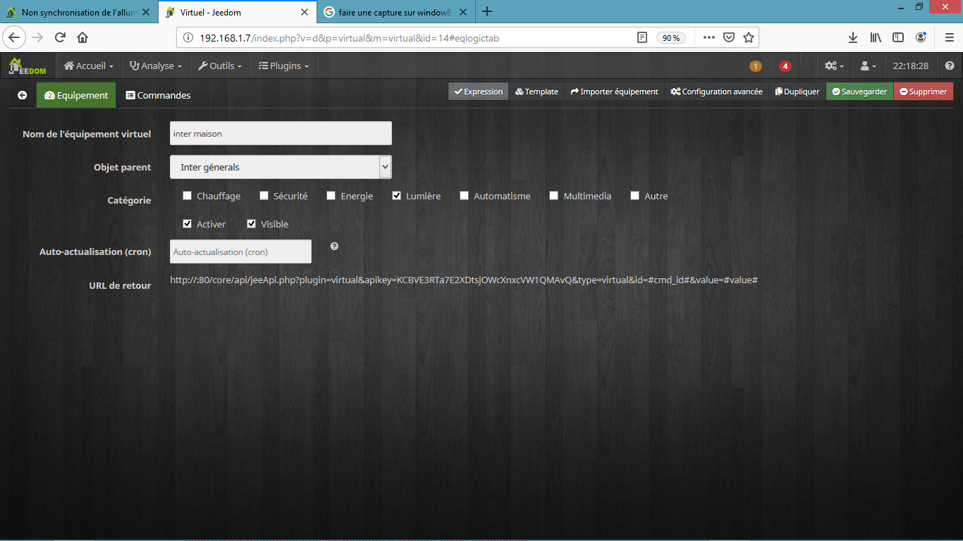

voici mon virtuel
