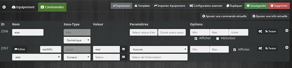

Il y a du avoir une régression sur Jeedom ou Virtuel sur la mise à jour automatique de l’affichage d’une valeur ou d’une commande avec valeur.
Exemple du virtuel
Affichage :

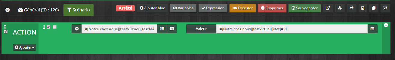

Si je fais une mise à jour de la valeur par un scenario comme :
Le virtuel ne met pas à jour la valeur qui devrait passer à 42.

A ma connaissance ça n’a jamais fonctionné de cette manière alors parler de régression dès les premiers mots…
donc soit tu envoies une nouvelle valeur (+1) à la commande Action/Curseur qui sera répercutée sur la commande info, soit tu utilises la fonction event pour changer la valeur de la commande info:
Evènement (event) : Permet de pousser une valeur dans une commande de type information de manière arbitraire
https://jeedom.github.io/core/fr_FR/scenario#tocAnchor-1-13
Qu’est-ce qui te fait dire qu’il y a régression ?
Je me trompe peut être, mais ce genre de comportement a toujours été. J’ai commencé en v3 et j’ai toujours eu ce genre de chose.
Dans mes scénarios, je rajoute une action d’actualisation du virtuel, ou alors tu mets un cron sur le virtuel.
