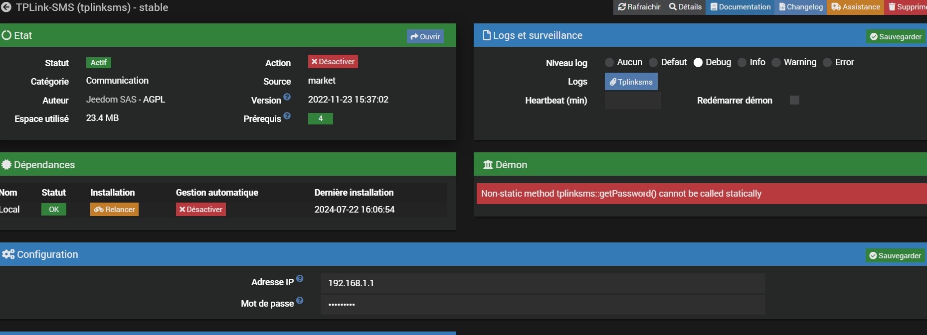

je viens de passer ma box de test sur Bookworm
je suis donc en 4.4.8.1 / debian 12
Lors du lancement du plugin tplinksms ne se lance plus et j’ai maintenant le message suivant
« Non-static method tplinksms::getPassword() cannot be called statically »
J’ai donc essayé de le reinstaller sans succès…
Une idée?
Cordialement
La fonction getPassword() doit être en static.

c’est fixé sur la branch beta
