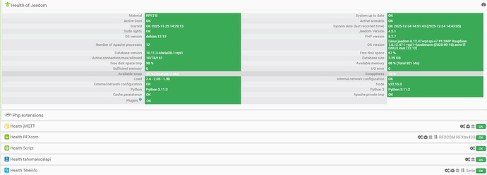

Tu peux poster un screen de ta page santé qu’on puisse se faire une idée de ton installation ?
J’avais tout de suite pensé au backup… mais normalement il commence à 4h20 du matin…

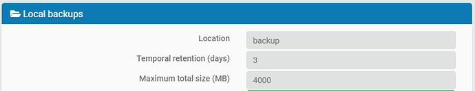

j’en ai aussi profité pour augmenter la taille max
(je sais, je devrais purger… mais j’aime bien avoir « en ligne » tout l’historique depuis le début…)
Rp2b c’est léger comme installation, la charge est haute. C’est toujours a une heure pleine que les scénarios ne se lancent pas?
Ta bdd est clairement énorme pour un rpi2.
Je te conseille quand même d’essayer de réduire la volumétrie par exemple perso j’ai plusieurs années d’historique sur des capteurs de température mais pour ce qui est très vieux je ne garde que quelques mesures par jour
