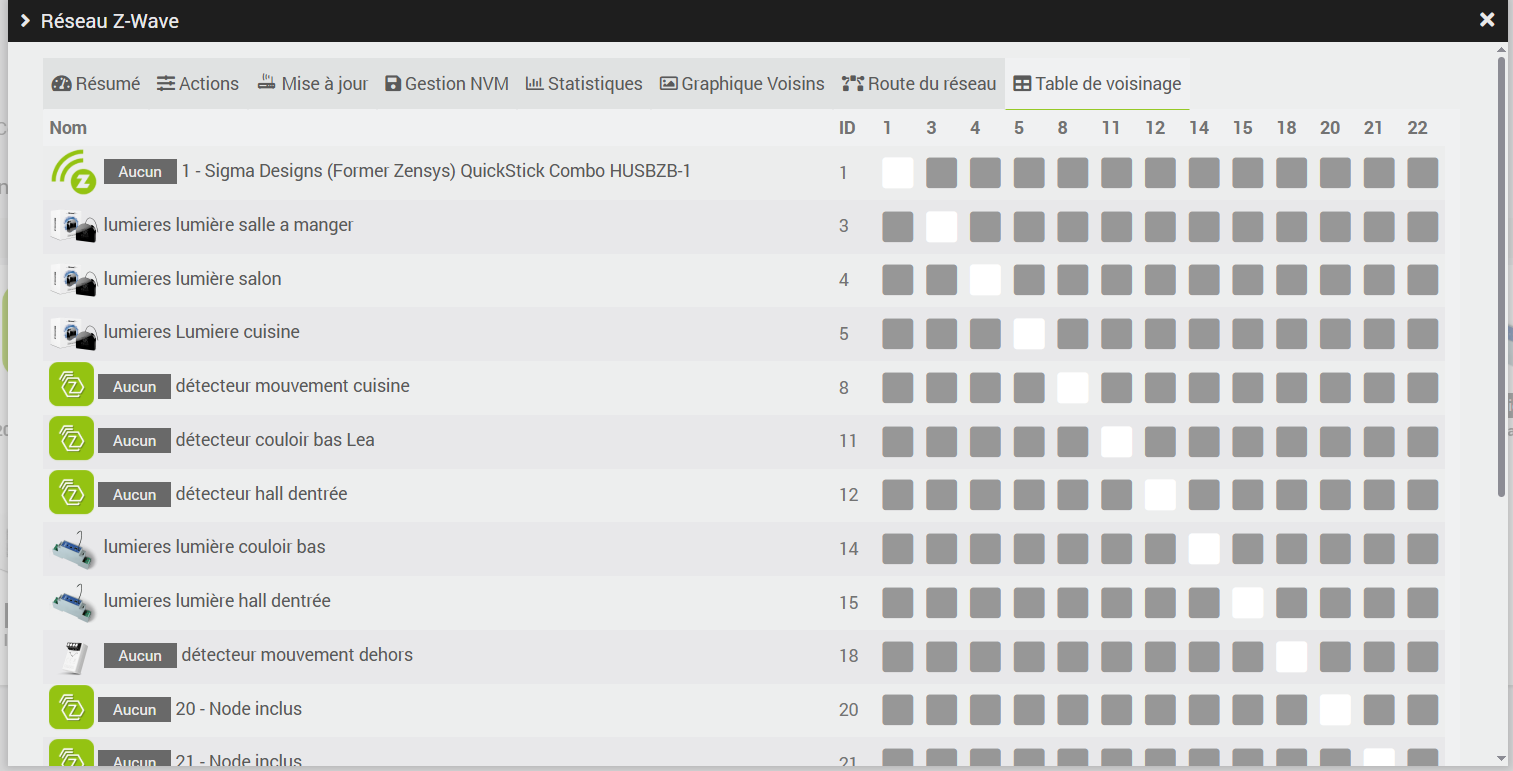

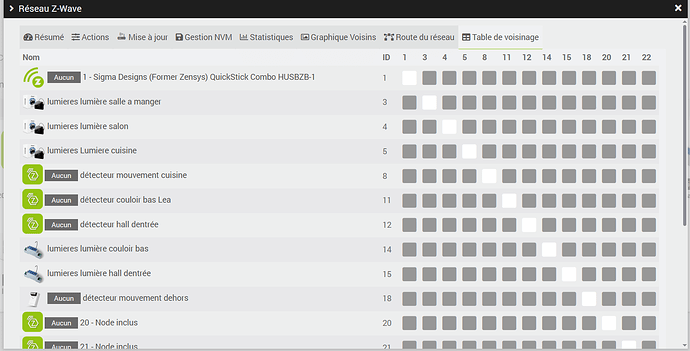

PS, j’ai rafraichi tous les noeuds et le reseau Zwave se réinstalle.

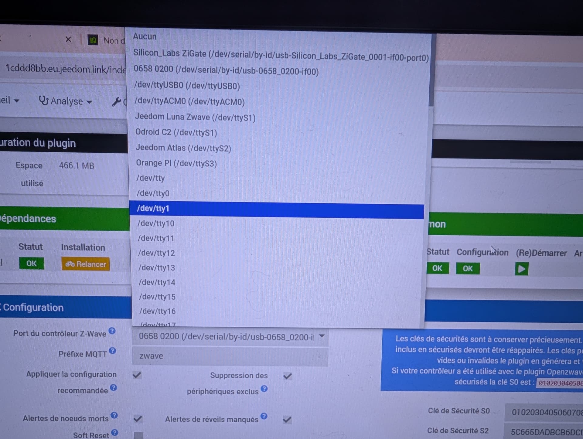

Montrez la page de configuration du plugin ZwaveJS.
Surtout la partie où l’on vois le port.
Et Montrez en même temps, la liste des ports disponibles.
Voila la capture d’ecran.
Je précise aue lorsaue ledongle n’etait pas reconnu,
Désole, mauvaise manip.
Je précise que lorsque le dongle n’était
pas reconnu, je n’avais pas l’option ‹ Zigate › dans la liste des ports.
Cordialement,
C’est une photo pas une capture d’écran :rofl:
Mais c’est le bon port pour une clé zwave gen5.
Pas vraiment le port conseillé justement avec une série 5 et son soft-reset. Ni en cas de déconnexion/reconnexion de la clé sur un autre port usb. :innocent:
Il faut choisir le 2ème port 0658 0200.
C’est bien celui sélectionné dans la copie d’écran.
Pas réussi a faire une capture d’écran en ouvrant le menu déroulant, j’ai abdiqué au bout d’un moment! :grin:
Oui, la config actuelle ne me pose pas de problème, seulement mon port Zigate (car le problème initial est bien celui la) a disparu au bout de 2 jours sans que je ne sache pourquoi. D’où mon post précédent d’attendre deux-trois jours avant de déclarer ce post comme étant resolu car je crains que mon dongle zi ate disparaisse a nouveau (ou le dongle Zwave, faut voir…)
