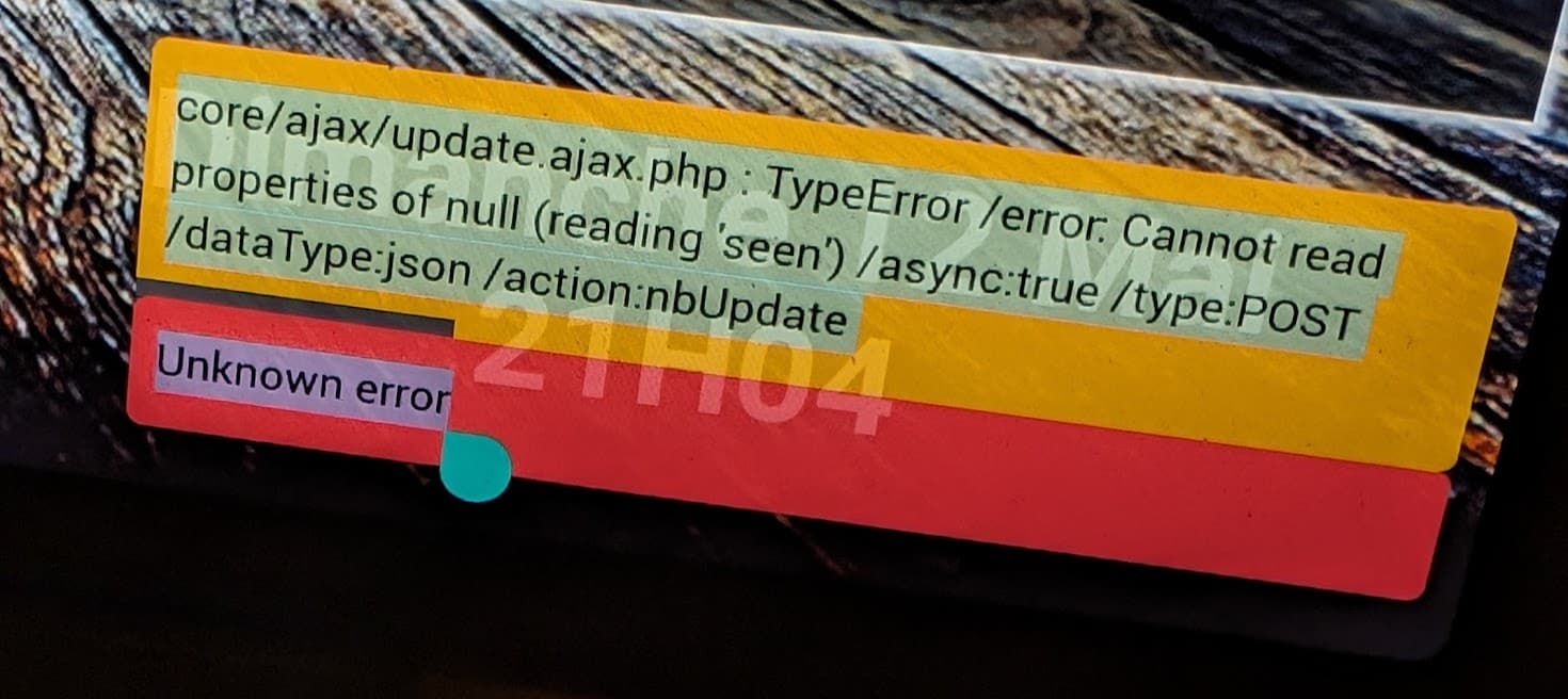

Voilà l’erreur en rouge.
J’ai pu capter l’erreur en jaune que je n’avais jamais vu, surement à cause de la temporisation d’affichage.
core/ajax/update.ajax.php : TypeError /error. Cannot read properties of null (reading 'seen') /async:true /type:POST /dataType:json /action:nbUpdate

Si JPI ou autre code supprime l’entête (menu + barre résumé …) , c’est normale d’avoir cette erreur.
Il ne faut pas la supprimer mais la masquer, comme le ferait le mode plein écran.

Ok, mais il faudrait surtout regarder si le header est réellement chargé, car d’après l’erreur c’est soit le header absent, soit la pastille « span_nbUpdate » qui est supprimé.
il est facile de tester :
ouvre un scénario en parallèle de ton design, dans ce scénario fait juste une action « message » et test le. Si cela déclenche le même type d’erreur sur le design, c’est que le header a été supprimé.

ok maintenant dans le scenario supprime le message ajoute juste un bloc code et copie ceci :
event::add('update::refreshUpdateNumber');
et refait la même manipulation.
@Phpvarious
Gagné !
Je retrouve l’erreur citée plus haut:
Donc tu as bien quelque chose qui modifie le code du core :
bt_nbUpdateNavbarspan_nbUpdateCe problème tu le constate que par JPI ?
