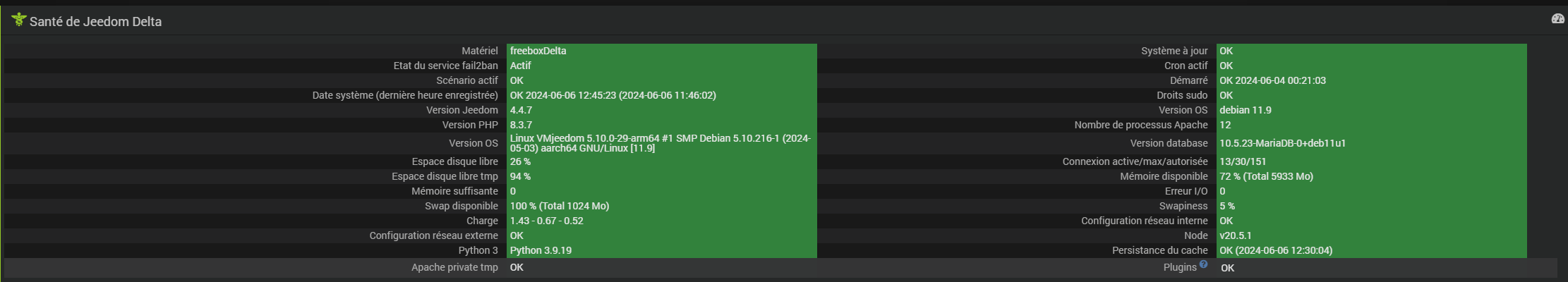

Page santé :
Jeedom n’a pas la main là dessus donc rien à voir avec la 4.4.7. La a mon avis c’est des appels api mal formé et donc qui ouvre une session à chaque fois.
