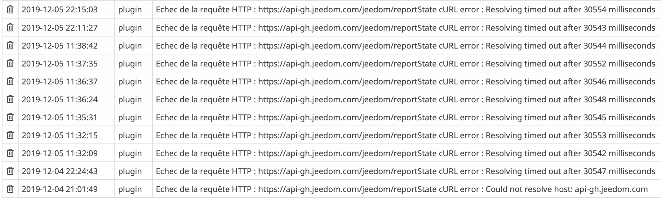

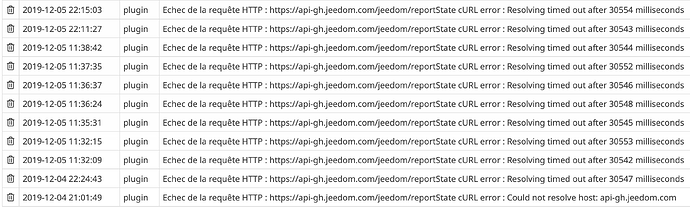

Depuis quelques temps j’ai régulièrement des erreurs de requêtes HTTP dans mon centre des messages, et je n’arrive pas à trouver d’où provient cette erreur.
Pourriez-vous m’aider ?

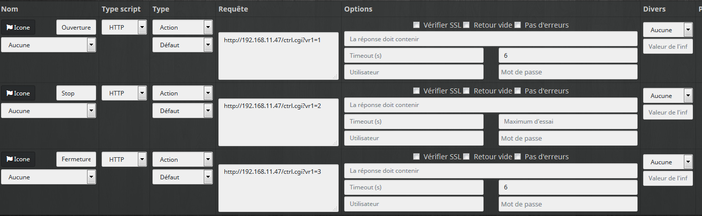

Alors je ne vais pas pouvoir t’aider parce que j’ai le même souci qui jusqu’à présent n’était pas grave. Sauf Samedi soir ou il me fallait fermer mes velux rapidement à cause d’un orage. Et bien pendant 2 minutes, tout est rentré dans mon salon. Je vous épargnerai mon humeur et celle de madame sur le moment…bref
Je pilote 2 cartes VRT-IP pour 3 velux. La commande pour les piloter est simple (voir PJ). Sauf qu’il me faut procéder parfois à 12 essais (le script est configuré pour 6 tentatives) pour que la commande se lance. Elle peut aussi se lancer de suite mais c’est plus rare. Comme si le serveur de la carte était endormi en fait !!! Par contre, quand j’utilise l’IHM de ma carte, pas de souci, c’est instantané et tout le temps!
Voici mon message d’erreur
Erreur exécution de la commande [Bureau][Remote Velux Bureau][Fermeture] : Echec de la requête HTTP : http://192.168.11.47/ctrl.cgi?vr1=3 cURL error : Operation timed out after 2001 milliseconds with 0 bytes received
Quelqu’un aurait il une idée de l’origine du problème
Merci d’avance
