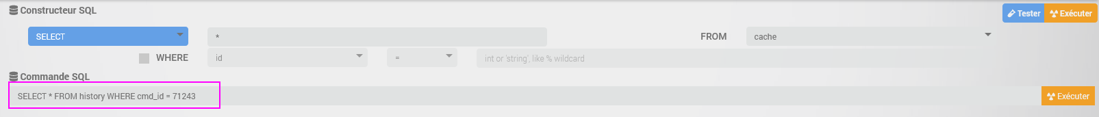

Est ce que tu peux lancer la requete de consultation suivante dans systeme > configuration > OS/DB > Administration Base de données
SELECT * FROM history WHERE cmd_id = 71243
Et poster le résultat ?

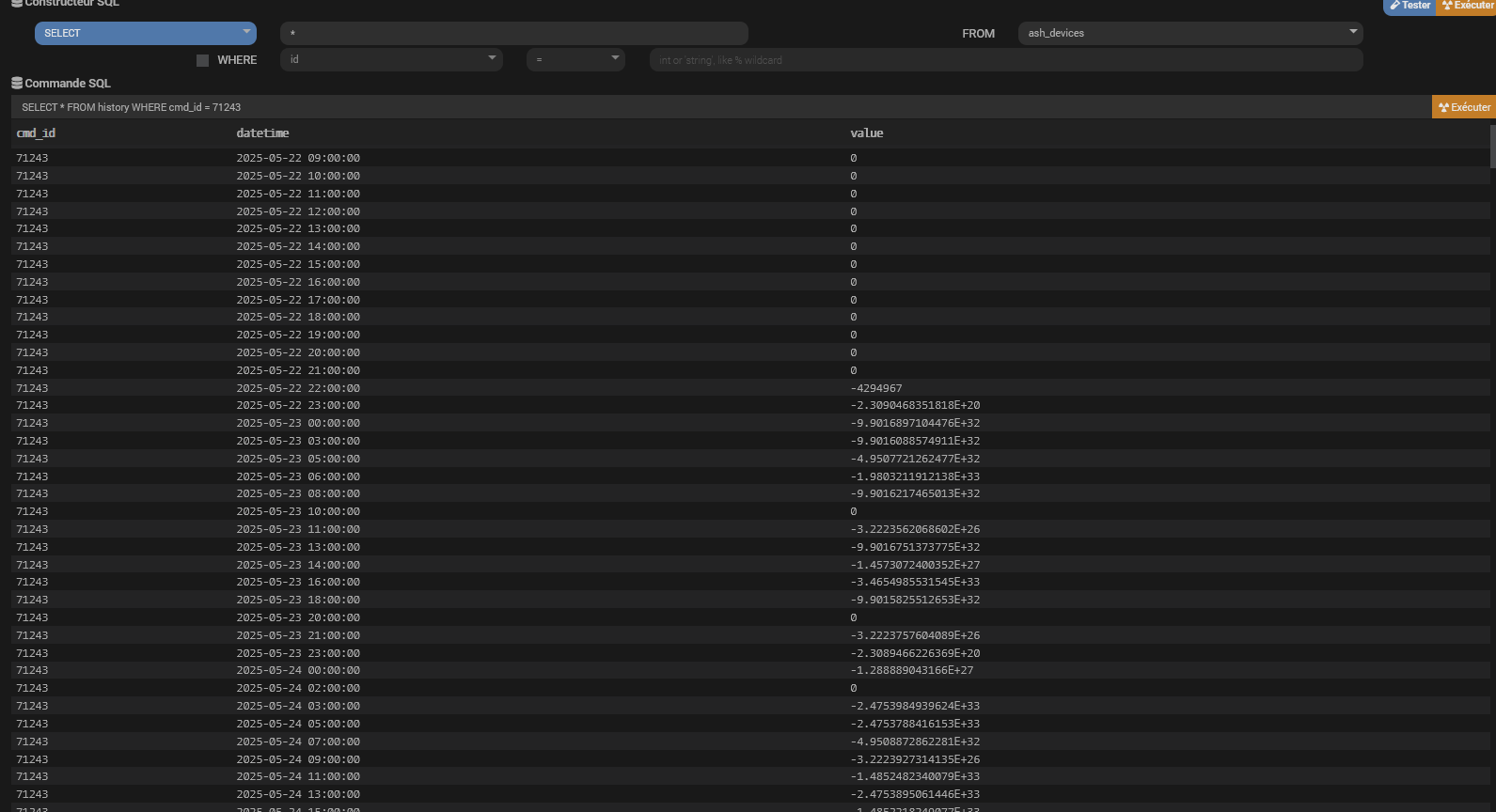

Ci joint le résultat de la requête
Effectivement c’est plus une valeur TRES grande
En effectuant cette requête tu pourras normalement déterminer quelle cmd_id a des valeurs > à 12 digits. Elle aura pour valeur 9999999999.990000

Le problème se situe sur les variables du plugin suiviCO2.
On voit clairement des valeurs composé de plus de 20 digits (avant la virgule)

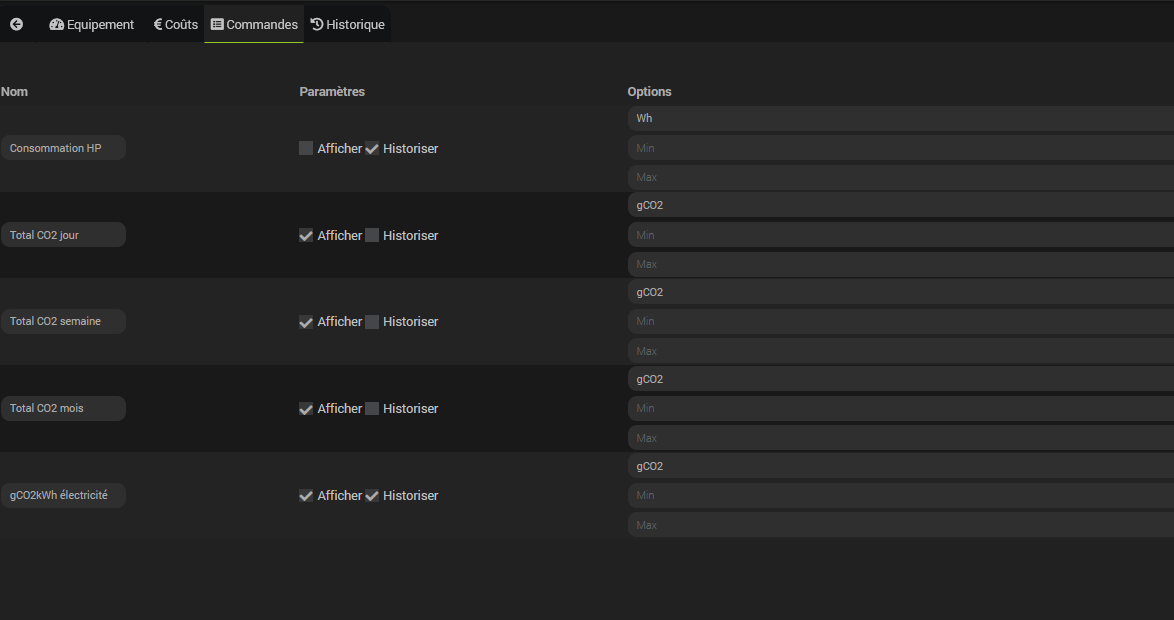

Et c’est bien la commande gCO2 qui te pose problème? Car on voit que tu historises aussi la consommation HP.
De mon coté, j’historise aussi et je n’ai en aucun cas des valeurs aussi importantes.
Je parierais sur des erreurs de remontés de consommation à partir du plugin SuiviConso qui t’ont générée des valeurs CO2 énormes
Dans l’exemple ci dessus c’est la consommation HP
Il serait judicieux de pouvoir purger les données de ce plugin
Il manque un mot dans ta phrase, je n’ai pas bien compris ce que tu veux dire. En tout cas si c’est la consommation HP, il y a manifestement des soucis sur les remontés de tes capteurs. Cela donne quoi dans SuiviConso?
