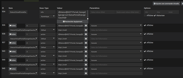

J’ai crée un widget pour afficher plusieurs icônes en fonction d’une valeur en m’inspirant de celui ci : CommutAutoOnOff_IMG
mon widget fonctionne correctement mais j’ai un problème d’affichage :
CaptureG
dans mon exemple, j’ai le nom de la variable du virtuel qui reste affiché en permanence (StatusVirtuelGarageGauche_Auto)
Je coche masquer le nom mais rien n’y fait ! comment faire pour le faire disparaître ?

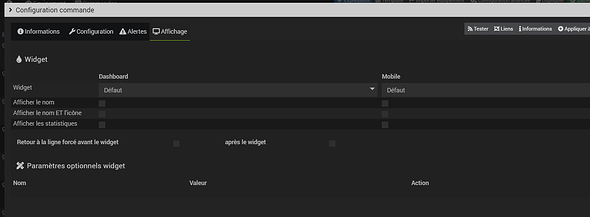

Va dans la route crantée portant ta variable, onglet affichage et tu décoches Afficher le nom,
Au plaisir, bonne soirée,

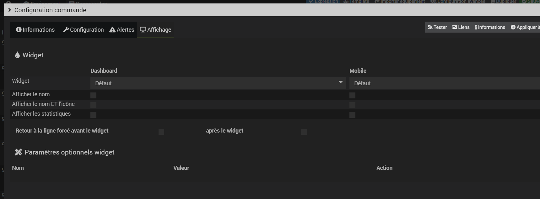

Tout est décoché :
il faudrait pas mettre le nom du widget pour cette variable ? si oui le mien n’apparaît pas dans la liste

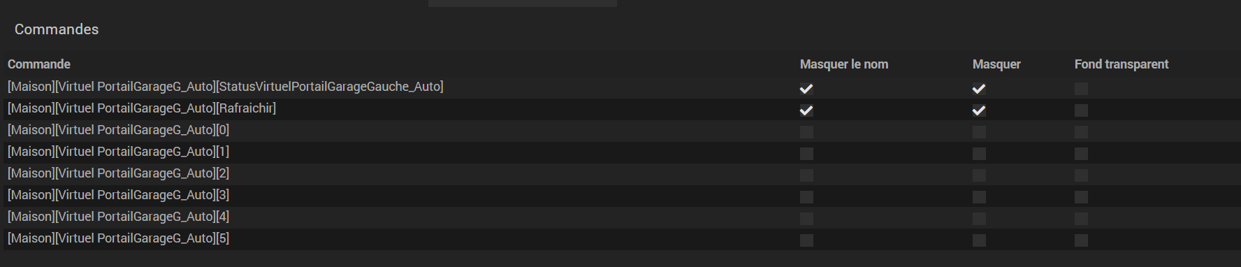

Si je ne me trompe pas t’es sur ton design, t’as pensé à cocher Masquer le nom ?
oui bien sur c’est décoché.
