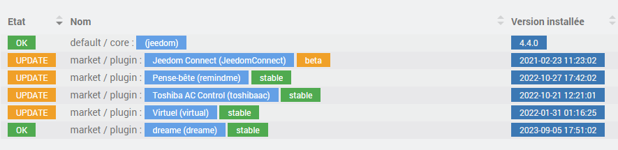

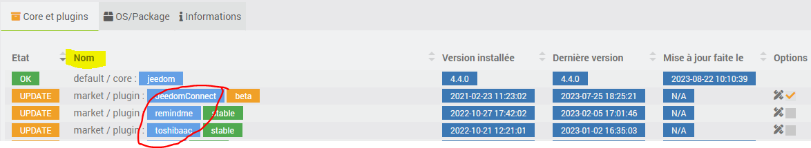

pour la 4.4, une toute petite remarque / suggestion de rien du tout sur la page mise à jour :
est ce qu’il ne serait pas judicieux d’avoir le nom du plugin plutôt que son id
(comme l’intitulé de la colonne le précise)
(Quite à ce que l’id soit laissé entre parenthèse aussi)
genre :
j’ai fait une PR pour que ca soit plus simple, si finalement on y trouve un intéret … :slight_smile:
UPDATE display plugin name on update page by tomitomas · Pull Request #2289 · jeedom/core (github.com)
Peut-être prévoir un cas spécial pour le core (jeedom) n’est pas top…
la PR est ouverte … be my guest ! :slight_smile: :slight_smile:
de mon côté j’ai fait « au mieux » avec l’existant
en l’occurrence de base (et en base) dans le code la clé « name » est utilisée pour véhiculer « l’id » et non pas le nom … donc j’ai pas été plus loin pour pas tout casser :slight_smile:

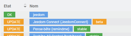

Ca manque de ; en fin de ligne (à partir de la ligne 204)
      var tr = '<tr>'
      tr += '<td style="width:40px"><span class="updateAttr label ' + labelClass + '" data-l1key="status"></span></td>'
      tr += '<td>'
      tr += '<span class="hidden-1280"><span class="updateAttr" data-l1key="source"></span> / <span class="updateAttr" data-l1key="type"></span> : </span>';
      if (_update.name == 'jeedom') {
        tr += '<span class="updateAttr label label-info" data-l1key="name"></span>';
      else {
        tr += '<span class="label label-info"><span class="updateAttr" data-l1key="plugin" data-l2key="name"></span> (<span class="updateAttr" data-l1key="name"></span>)</span>';
      tr += '<span class="hidden">' + _update.name + '</span><span class="updateAttr hidden" data-l1key="id"></span>'
je te laisse regarder de base ce qui est fait sur le core :wink:
D ailleurs comme tu vois sur la PR les lignes 204, 205 et 206 ne sont pas des lignes auxquelles j ai touché …

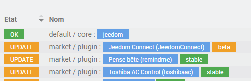

« jeedom / core » ou « market / plugin » ont disparu. Effet de bord de la modification que tu as faite ?
(je ne cherche pas à te blâmer, juste à aider à améliorer. ce qui compte c’est le résultat)
du coup … rien à voir avec les ; !? :thinking:
juste le screenshot du mauvais environnement (corrigé plus haut), la PR est correct.
done
j’ai tenté un truc … on verra si Loic valide !
dispo en alpha (donc à priori PR « validé »)
