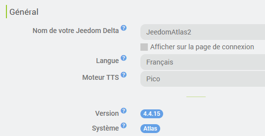

Un petite question , est il possible de changer le nom qui apparait dans l’onglet
du navigateur
Car dans mon cas , ce n’ai plus un Delta mais une Atlas
J’ai bien sur changé le nom dans configuration général , qui lui aussi indique Delta
En vous remerciant par avance

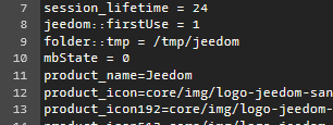

Je suppose que tu as restaurer sur l’atlas depuis la Freebox ? Si oui il faut aller dans core/config/default.config.ini et éditer la ligne product_name
Merci pour ton retour
Oui
Alors j’ai bien trouvé le fichier
Par contre le nom dedans ne correspond pas il y juste « Jeedom »
et la modification n’a pas fonctionné
Il faut redémarrer ? ou faire une autre manip âpres la modif ?

Après dans le nom de mon onglet(navigateur) j’ai Jeedom Delta et dans le fichier avant
modif il y avait Jeedom , j’ai l’impression que je ne suis pas au bonne endroit
Si si mais tu dois peut être avoir un autre fichier ini dans le même répertoire il faudrait me donner le nom.

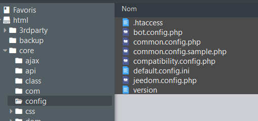

Alors voici ce que j ai comme fichier dans core/config/
Et si je compare avec ma deuxième box qui initialement était une Smart
que j’ai migré en Atlas et qui est actuellement en VM temporaire car l’atlas
est en SAV , j’ai exactement le même contenu
Ok c’est peut être dans le dossier data/custom
Oui effectivement
c 'est bien a cette endroit
Merci pour ton aide
