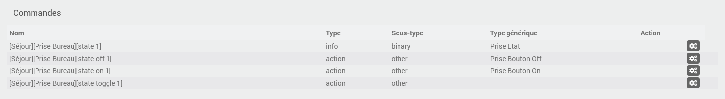

NOK sur prise NOUS A7Z
Effectivement, il faut régler manuellement les génériques pour chaque commande de l’équipement, Un peu long, mais ça marche! Un grand merci pour ton aide!
plugin-gsh fonctionne avec les types génériques.
Il faut s’assurer qu’ils sont correctement paramétrés sur la prise.
Fais un screen de la configuration avancée et partage nous la ici
Tu dois voir quelque chose de similaire à ceci :
Tu peux comparer la prise qui marche avec celle qui ne marche pas pour comparer leurs confs.
