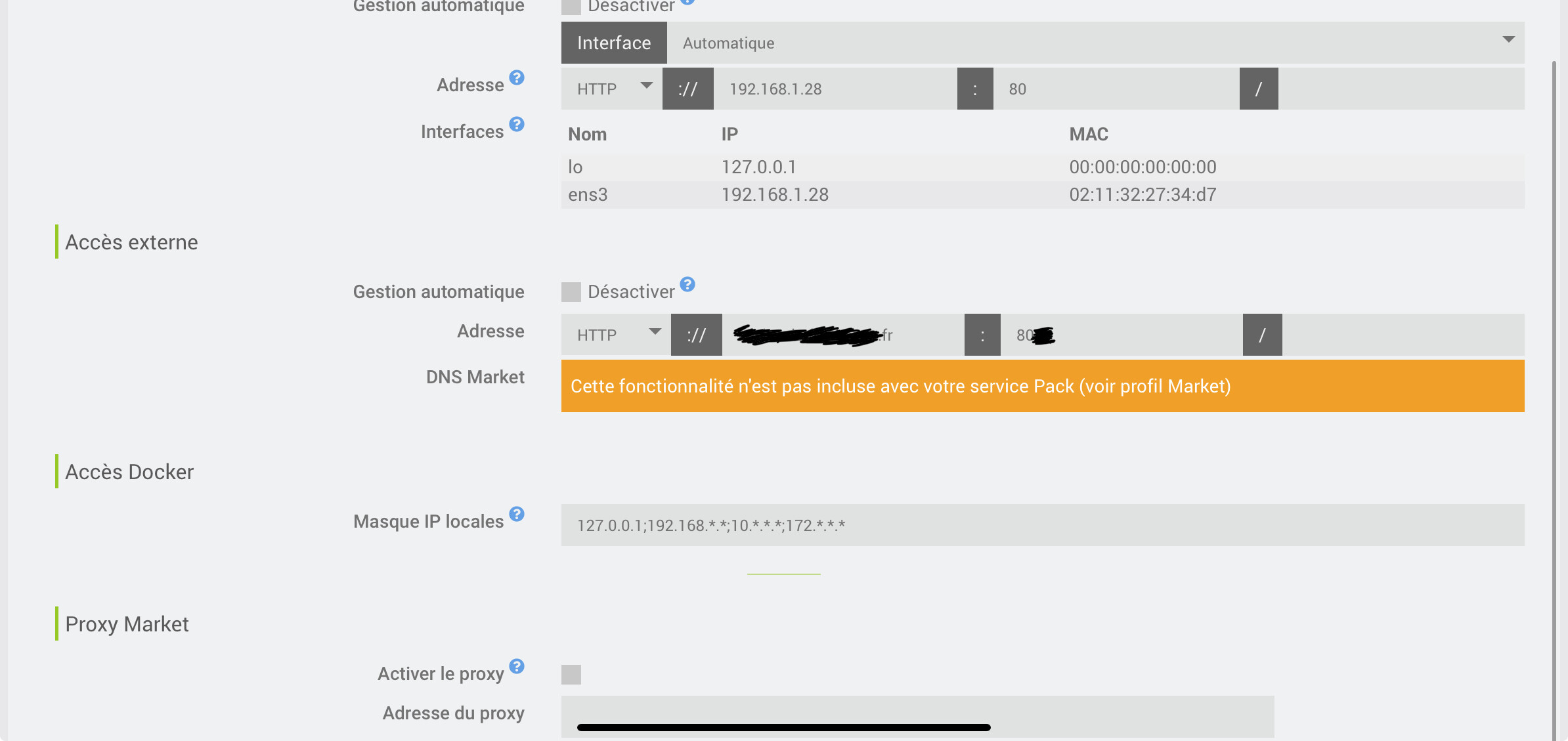

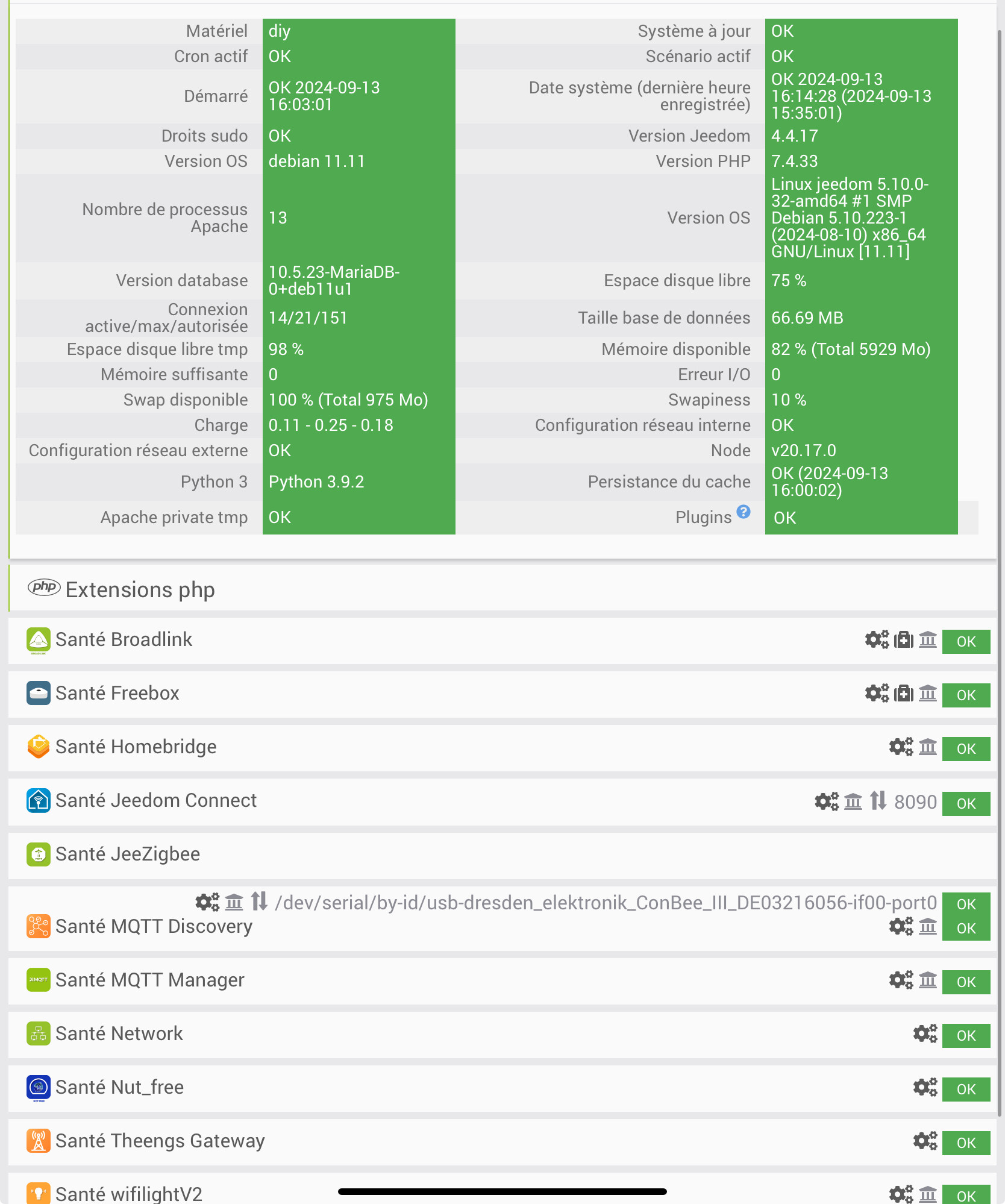

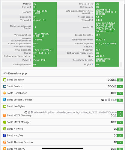

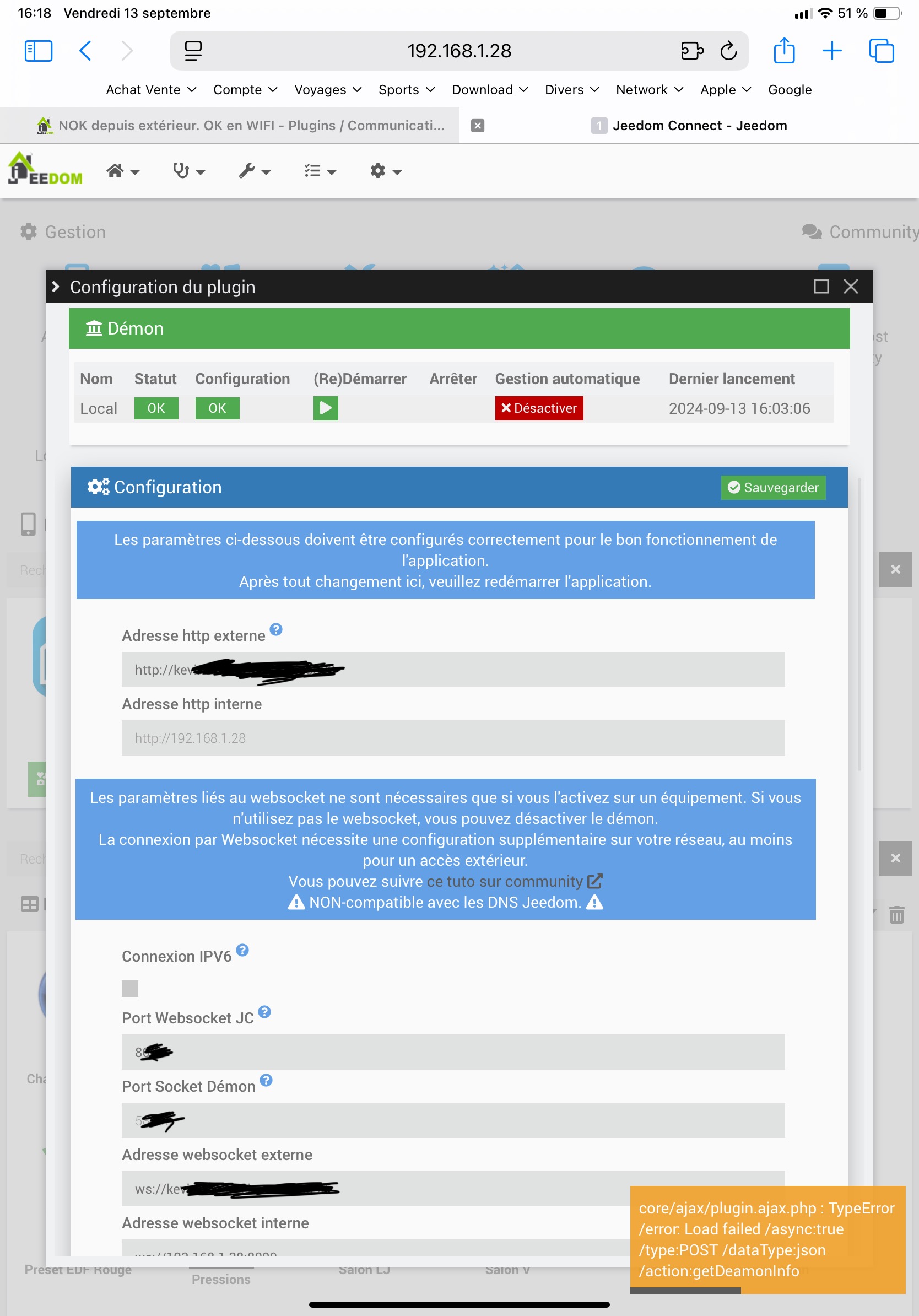

Voici les éléments demandés

Comme on ne voit rien concernant les ports externes ni ce qui a été fait sur la box FAI ou autre, peut être déjà repasser sur les ports standards 443
Ou expliquer pourquoi la connexion externe est en http et pas https, comment elle est gérée.
Donner des infos en masquant tout, ne pas être sur les ports par défaut, ne pas dire comment vous avez mis en place l’accès extérieur n’aide en rien en fait.

Mon url est du type: http://mondns:7000
La redirection du port 7000 vers 80 sur l’ip de mon jeedom est faite dans la freebox.
L’url est bien accessible de l’exterieur via le browser, par contre via l’appli jeedom connect non. Elle est seulement accessible en local.
