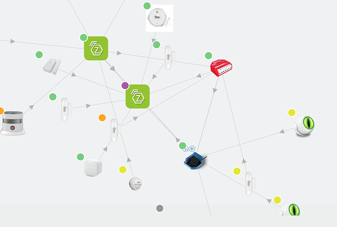

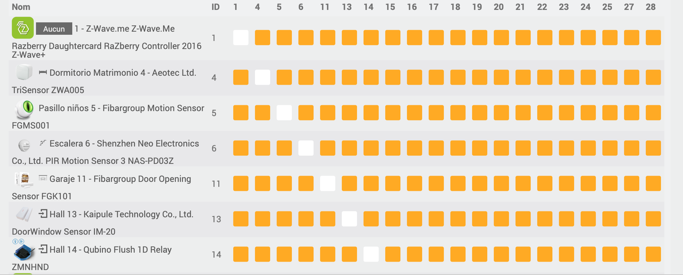

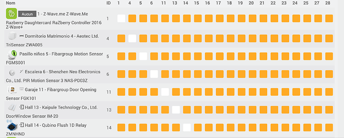

Depuis quelques jours, les nœuds à piles ne marchent plus sur mon réseau zwave. Par contre, les modules branchés fonctionnent. La table des voisinages est vide aussi.
J’ai un RPi 4B et je suis en version 4.4.19. Le plugin zwave JS est à jour, donc la version est celle du 16-11-24. J’avais eu ce même problème et j’avais réinstallé le plugin et tout s’était mis en route. Mais pas cette fois-ci, la réinstallation n’a plus restauré le réseau.
Génial si quelqu’un pouvait me donner des idées à tester…
