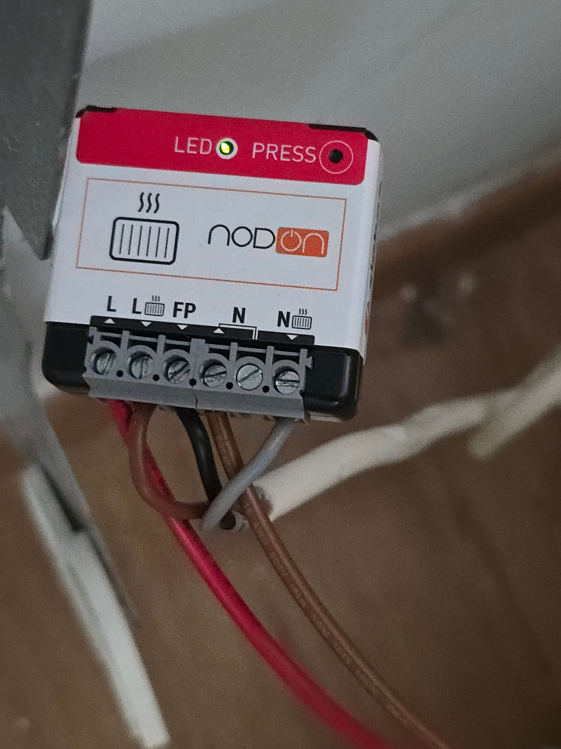

J’ai récemment fait l’acquisition de ce module que je compte installer sur mon radiateur électrique qui a aussi un fil pilote.

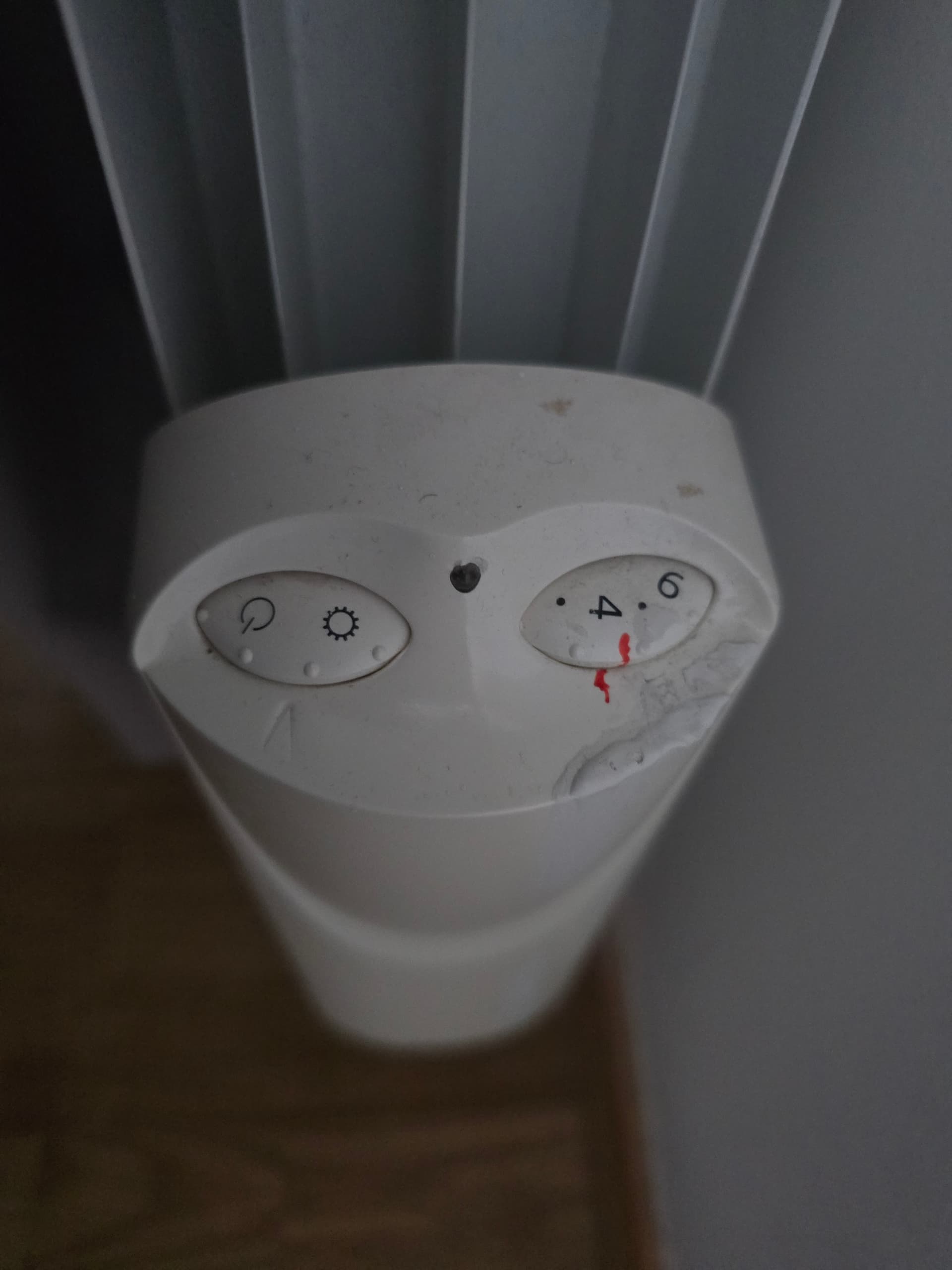

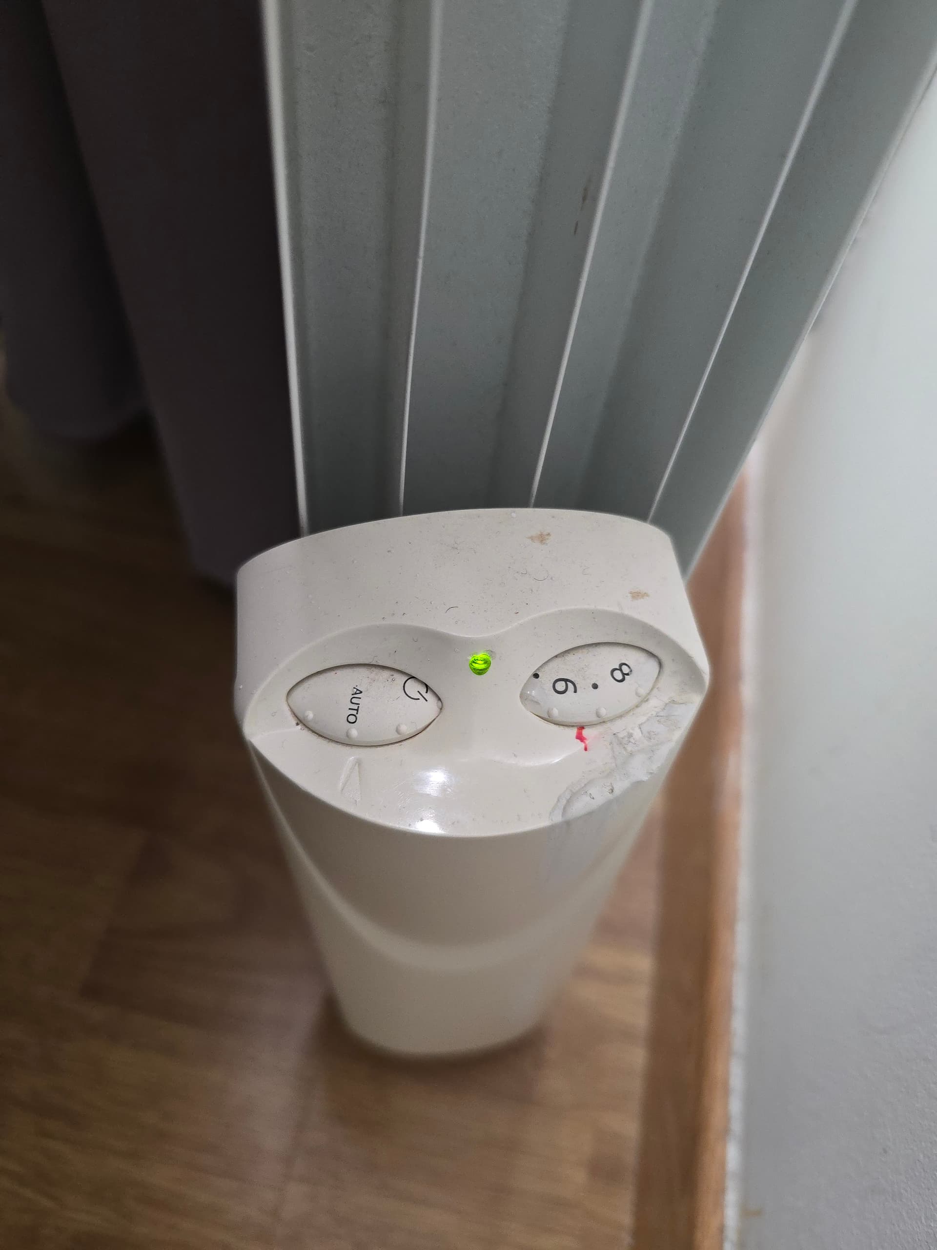

Si j’ai bien compris ce module se connecte entre la prise murale et le radiateur en connectant les fils correspondant. Seulement sur mon radiateur électrique, le réglage de la température et les différents modes se font manuellement sur des petites molettes voir photo ci-dessous
Ma question est la suivante. Si je connecte le module NodOn SIN-2-FP-01, il n’y aura pas de risque de conflit de gestion ? Par exemple si je règle une température donnée sur la molette, est-ce que je pourrai la changer via le module par le biais de jeedom et vice versa ? Sinon comment faire pour éviter tout conflit de gestion ?

Tu as le module, teste. Je ne comprends pas bien pourquoi tu poses cette question ici et maintenant.
Nous ne connaissons pas ton radiateur, et donc son mode d’emploi, et comment le fabricant a géré la chose.
Mes radiateurs ont un mode fp qui prend le pas sur tout le reste si sélectionné, sinon fonctionnement normal.
Lorsque tu ajoutes un module Fil pilote sur un radiateur, il faut alors que seulement Jeedom le pilote.
Tu branches, tu mets la molette de gauche en mode automatique (un logo horloge), et la molette de droite sur une température plus élevée que la température souhaitée.
J’évite de le mettre à fond, car j’ai eu des surprises avec mes modules z-wave. La demande d’arrêt ne passait pas et le radiateur chauffait encore et encore.
Donc je dirais tu le met juste un chouilla au dessus de ce que tu met d’habitude.
Ensuite, si quelqu’un souhaite changer la température, seul Jeedom est le maître.
En effet, si tu enlèves le mode auto ou si tu changes la température sur le radiateur, ce n’est pas électronique mais manuel et Jeedom ne pourra plus servir.
Bon bricolage.

En effet j’ai pu connecter le module avec mon radiateur de la marque ACOVA comme indiqué sur la notice du module
et j’ai mis la molette la molette de gauche en mode automatique, et la molette de droite sur une température plus élevée que la température souhaitée

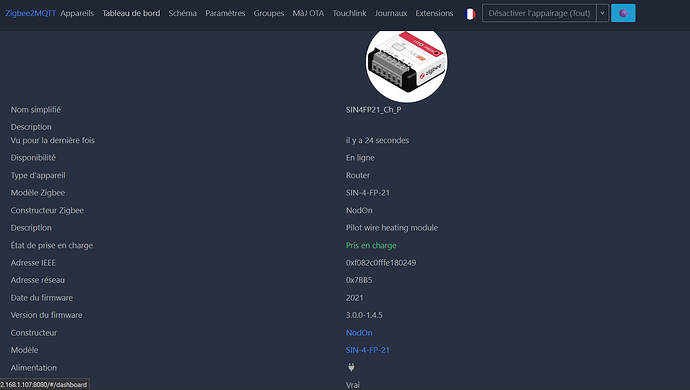

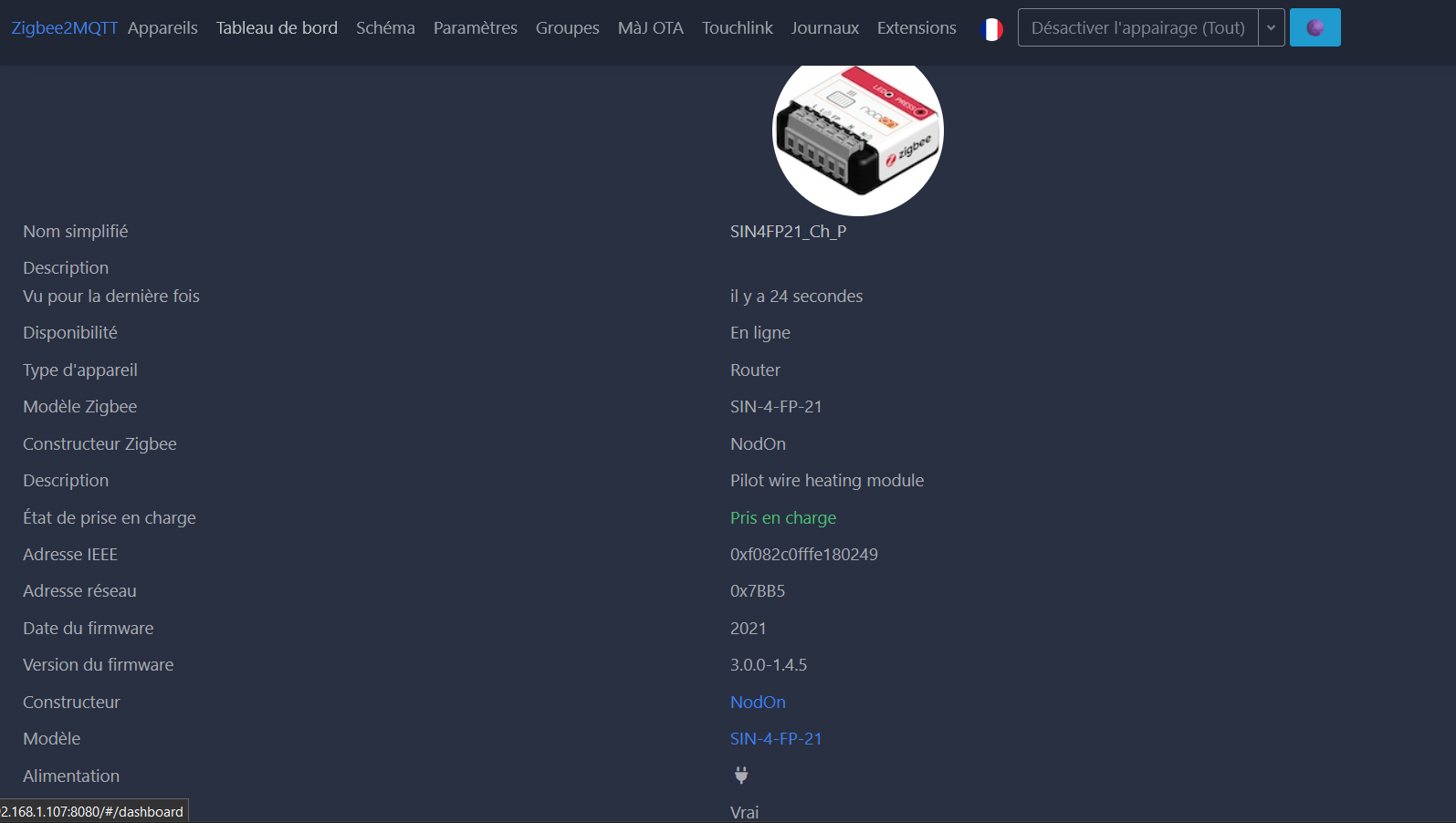

le module est bien reconnu dans l’interface de gestion de zigbee2mqtt

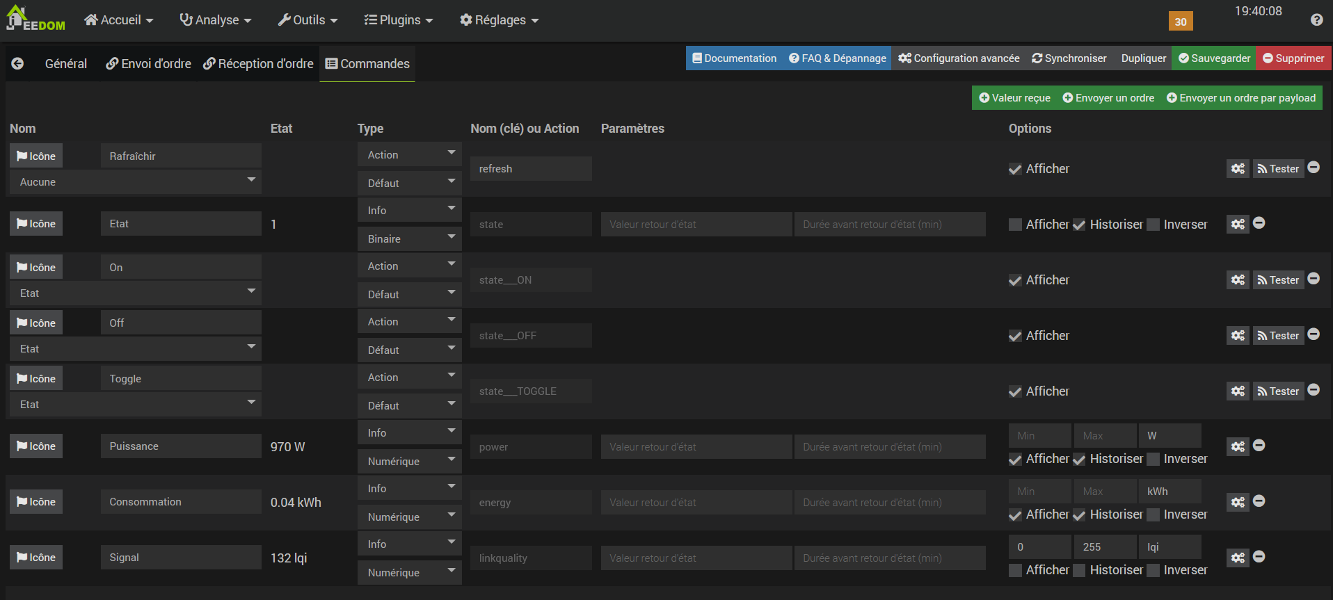

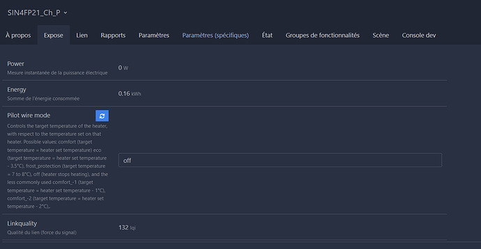

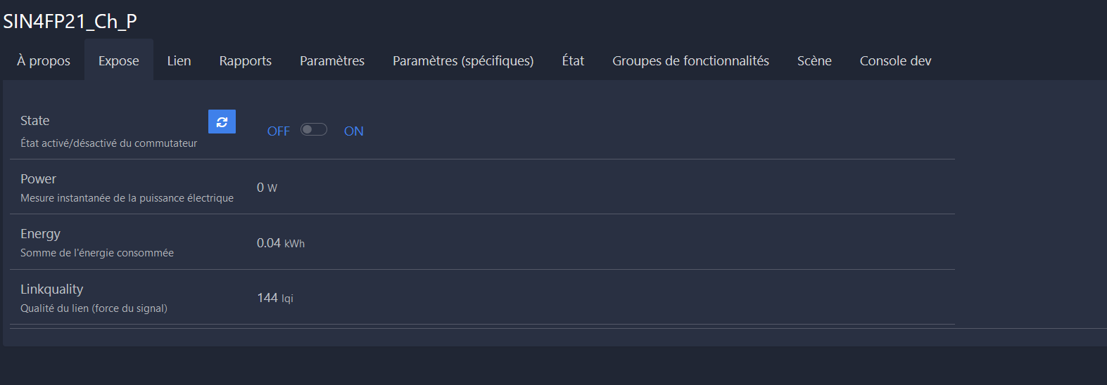

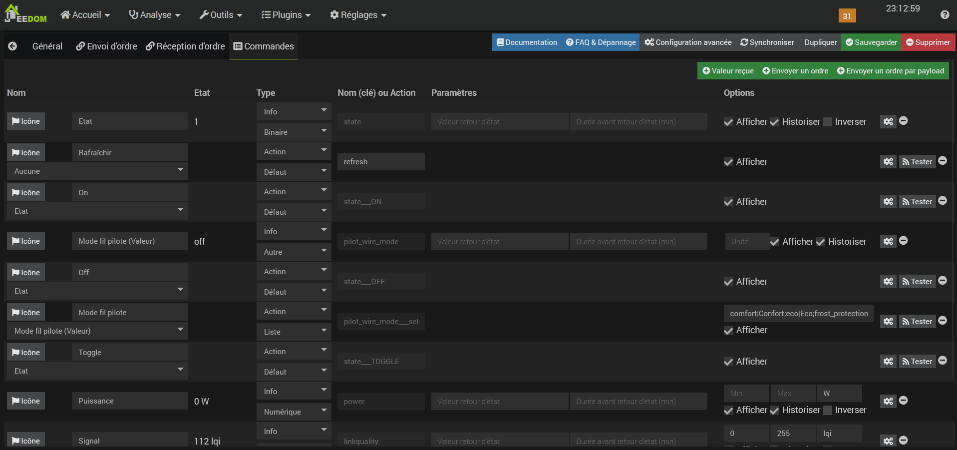

Par contre la commande du fil pilote semble manquer. En effet j’obtiens ces commandes

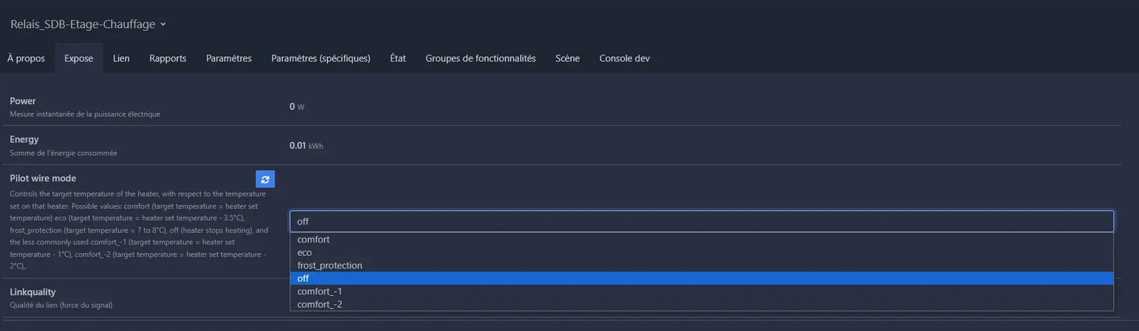

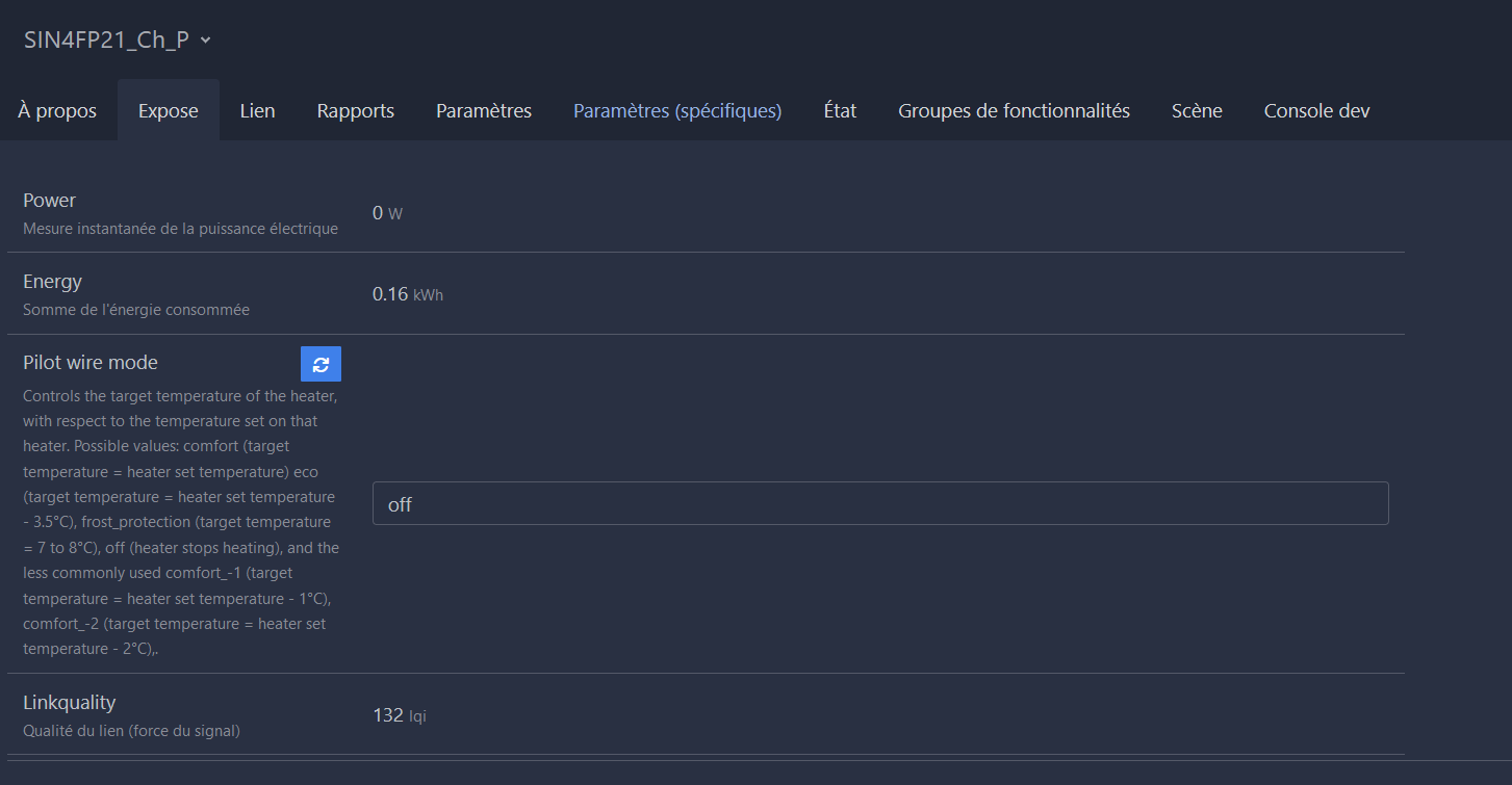

Alors que j’aurais du obtenir ceci
(source : (source : Contrôler un radiateur avec le Nodon SIN-4-FP-21 - Youdom )
Du coup je ne peux pas piloter mon radiateur avec les différents modes. Je ne peux donc que l’allumer et l’éteindre via jeedom. J’ai bien la remontée de la consommation
Auriez-vous donc une idée pourquoi je n’ai pas la remontée sur le fil pilote svp ?
Merci d’avance

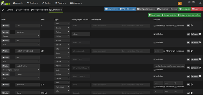

En fait je viens de simplement de tenter une mise à jour de Zigbee2MQTT (Comment Mettre à jour le système domotique Zigbee2MQTT ?) car j’étais dans une version antérieure 1.22. Après la mise à jour je suis maintenant passé en version 1.37.1 et ça a réglé mon problème puisque j’obtiens maintenant la commande du fil pilote
Et donc aussi dans jeedom
Merci beaucoup pour vos retours !
