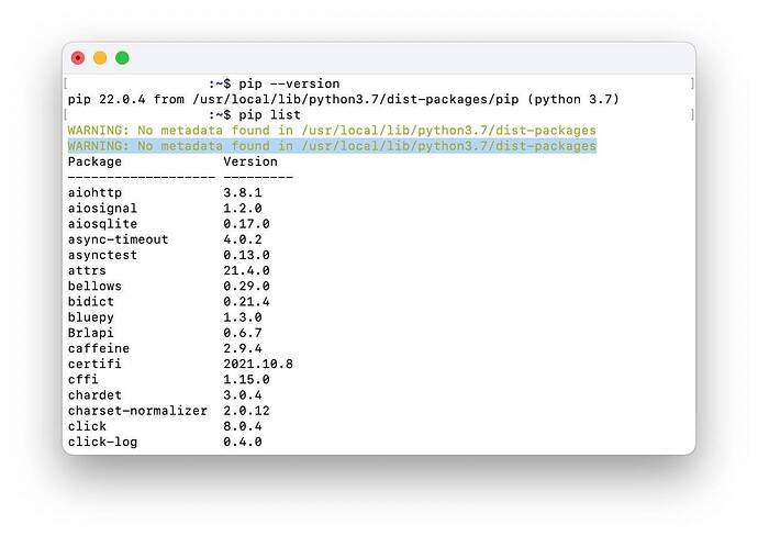

Bonjour, en réparant une erreur Python, j’en ai généré une autre ![]()
et je ne trouve pas de solution pour la réparer!
Quelqu’un pour m’aider à réparer cette erreur SVP?

Et qu’avez-vous fait en premier lieu ?
Pour le problème, essayez de désinstallez pip et réinstallez.
Il y a des dizaines de posts posant la même question avec des pistes, les avez-vous cherché / trouvé ?
Bonjour, merci pour ta réponse.
Je ne sais pas si c’est ma manip’ qui a causé l’erreur mais j’ai supprimé le repertoire « ~akeonlan » par inadvertance .
Depuis… j’ai cette erreur!
J’ai cherché en effet un peu partout et j’ai pas trouvé de « Tuto clair » sur comment désinstaller et réinstaller Python proprement, sans générer de nouveaux problèmes!
Si tu as un lien qui traîne, je suis preneur.
Merci d’avance
Si ca peut aider quelqu’un, voici les lignes de commande qui ont résolu mon problème:
sudo python3 -m pip uninstall pip
sudo apt-get -y --reinstall install python3-pip
