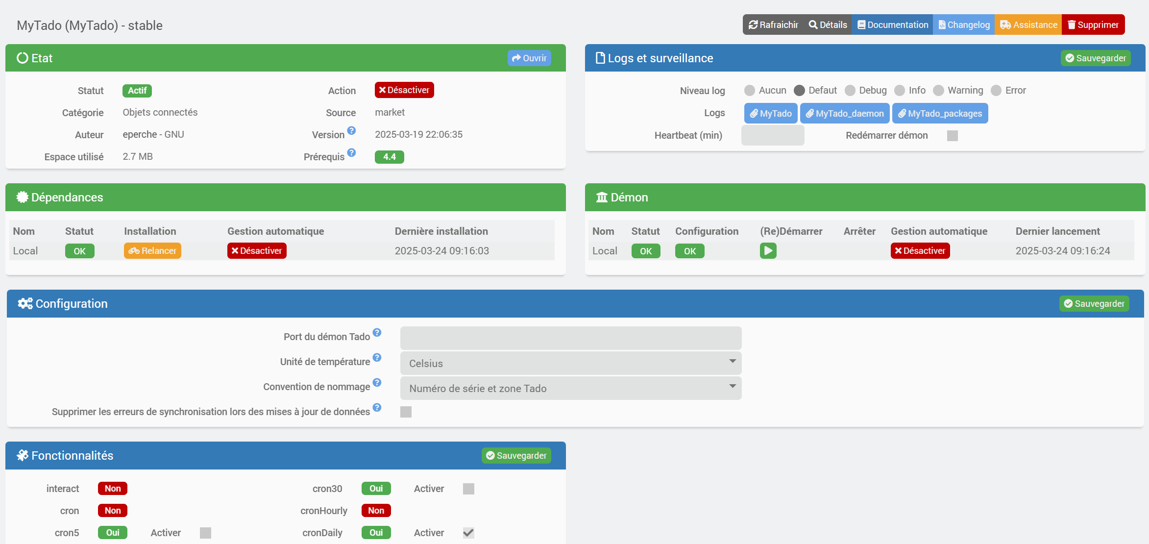

j’ai donc mis a jour les dépendances …
Et maintenant :
No Home connected
et
EEchec de la mise a jour des dépendances

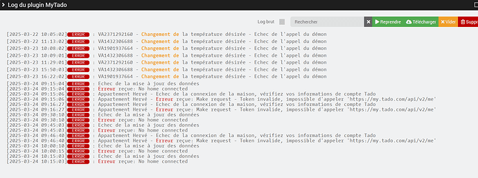

Les différents logs
Les logs donnés en copié collé et en utilisant le bon formatage :
Dans vos images, au moins 2 sont tronqués, par exemple.
Oups mes excuses …
[2025-03-21 11:25:02] ERROR  : VA1432306688 - Changement de la température désirée - Echec de l'appel du démon
[2025-03-21 12:34:01] ERROR  : VA2371292160 - Changement de la température désirée - Echec de l'appel du démon
[2025-03-21 12:35:02] ERROR  : VA1901937664 - Changement de la température désirée - Echec de l'appel du démon
[2025-03-21 12:36:02] ERROR  : VA1432306688 - Changement de la température désirée - Echec de l'appel du démon
[2025-03-22 10:04:02] ERROR  : VA1901937664 - Changement de la température désirée - Echec de l'appel du démon
[2025-03-22 10:05:02] ERROR  : VA2371292160 - Changement de la température désirée - Echec de l'appel du démon
[2025-03-22 11:13:02] ERROR  : VA1432306688 - Changement de la température désirée - Echec de l'appel du démon
[2025-03-23 10:08:02] ERROR  : VA1901937664 - Changement de la température désirée - Echec de l'appel du démon
[2025-03-23 10:09:01] ERROR  : VA1432306688 - Changement de la température désirée - Echec de l'appel du démon
[2025-03-23 11:29:01] ERROR  : VA2371292160 - Changement de la température désirée - Echec de l'appel du démon
[2025-03-23 15:50:03] ERROR  : VA1432306688 - Changement de la température désirée - Echec de l'appel du démon
[2025-03-23 16:22:02] ERROR  : VA1901937664 - Changement de la température désirée - Echec de l'appel du démon
[2025-03-24 09:15:04] ERROR  : Echec de la mise à jour des données
[2025-03-24 09:15:04] ERROR  : Erreur reçue: No home connected
[2025-03-24 09:15:06] ERROR  : Appartement Hervé - Echec de la connexion de la maison, vérifiez vos informations de compte Tado
[2025-03-24 09:15:06] ERROR  : Appartement Hervé - Erreur reçue: Make request - Token invalide, impossible d'appeler 'https://my.tado.com/api/v2/me'
[2025-03-24 09:16:27] ERROR  : Appartement Hervé - Echec de la connexion de la maison, vérifiez vos informations de compte Tado
[2025-03-24 09:16:27] ERROR  : Appartement Hervé - Erreur reçue: Make request - Token invalide, impossible d'appeler 'https://my.tado.com/api/v2/me'
[2025-03-24 09:30:10] ERROR  : Echec de la mise à jour des données
[2025-03-24 09:30:10] ERROR  : Erreur reçue: No home connected
[2025-03-24 09:45:03] ERROR  : Echec de la mise à jour des données
[2025-03-24 09:45:03] ERROR  : Erreur reçue: No home connected
[2025-03-24 09:46:40] ERROR  : Appartement Hervé - Echec de la connexion de la maison, vérifiez vos informations de compte Tado
[2025-03-24 09:46:40] ERROR  : Appartement Hervé - Erreur reçue: Make request - Token invalide, impossible d'appeler 'https://my.tado.com/api/v2/me'
[2025-03-24 10:00:10] ERROR  : Echec de la mise à jour des données
[2025-03-24 10:00:15] ERROR  : Erreur reçue: No home connected
[2025-03-24 10:15:03] ERROR  : Echec de la mise à jour des données
[2025-03-24 10:15:03] ERROR  : Erreur reçue: No home connected
[2025-03-24 10:30:05] ERROR  : Echec de la mise à jour des données
[2025-03-24 10:30:05] ERROR  : Erreur reçue: No home connected
[2025-03-24 10:41:01] ERROR  : VA1432306688 - Changement de la température désirée - Echec de l'appel du démon
[2025-03-24 10:43:02] ERROR  : VA1901937664 - Changement de la température désirée - Echec de l'appel du démon
[2025-03-24 10:45:04] ERROR  : Echec de la mise à jour des données
[2025-03-24 10:45:04] ERROR  : Erreur reçue: No home connected

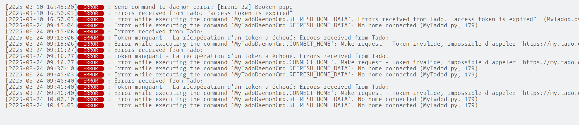

[2025-03-10 16:45:20] ERROR  : Send command to daemon error: [Errno 32] Broken pipe
[2025-03-10 16:50:03] ERROR  : Errors received from Tado: "access token is expired"
[2025-03-10 16:50:03] ERROR  : Error while executing the command 'MyTadoDaemonCmd.REFRESH_HOME_DATA': Errors received from Tado: "access token is expired"  (MyTadod.py, 173)
[2025-03-24 09:15:04] ERROR  : Error while executing the command 'MyTadoDaemonCmd.REFRESH_HOME_DATA': No home connected (MyTadod.py, 179)
[2025-03-24 09:15:06] ERROR  : Errors received from Tado:
[2025-03-24 09:15:06] ERROR  : Token manquant - La récupération d'un token a échoué: Errors received from Tado:
[2025-03-24 09:15:06] ERROR  : Error while executing the command 'MyTadoDaemonCmd.CONNECT_HOME': Make request - Token invalide, impossible d'appeler 'https://my.tado.com/api/v2/me' (MyTadod.py, 82)
[2025-03-24 09:16:27] ERROR  : Errors received from Tado:
[2025-03-24 09:16:27] ERROR  : Token manquant - La récupération d'un token a échoué: Errors received from Tado:
[2025-03-24 09:16:27] ERROR  : Error while executing the command 'MyTadoDaemonCmd.CONNECT_HOME': Make request - Token invalide, impossible d'appeler 'https://my.tado.com/api/v2/me' (MyTadod.py, 82)
[2025-03-24 09:30:10] ERROR  : Error while executing the command 'MyTadoDaemonCmd.REFRESH_HOME_DATA': No home connected (MyTadod.py, 179)
[2025-03-24 09:45:03] ERROR  : Error while executing the command 'MyTadoDaemonCmd.REFRESH_HOME_DATA': No home connected (MyTadod.py, 179)
[2025-03-24 09:46:40] ERROR  : Errors received from Tado:
[2025-03-24 09:46:40] ERROR  : Token manquant - La récupération d'un token a échoué: Errors received from Tado:
[2025-03-24 09:46:40] ERROR  : Error while executing the command 'MyTadoDaemonCmd.CONNECT_HOME': Make request - Token invalide, impossible d'appeler 'https://my.tado.com/api/v2/me' (MyTadod.py, 82)
[2025-03-24 10:00:10] ERROR  : Error while executing the command 'MyTadoDaemonCmd.REFRESH_HOME_DATA': No home connected (MyTadod.py, 179)
[2025-03-24 10:15:03] ERROR  : Error while executing the command 'MyTadoDaemonCmd.REFRESH_HOME_DATA': No home connected (MyTadod.py, 179)
[2025-03-24 10:30:05] ERROR  : Error while executing the command 'MyTadoDaemonCmd.REFRESH_HOME_DATA': No home connected (MyTadod.py, 179)
[2025-03-24 10:45:04] ERROR  : Error while executing the command 'MyTadoDaemonCmd.REFRESH_HOME_DATA': No home connected (MyTadod.py, 179)

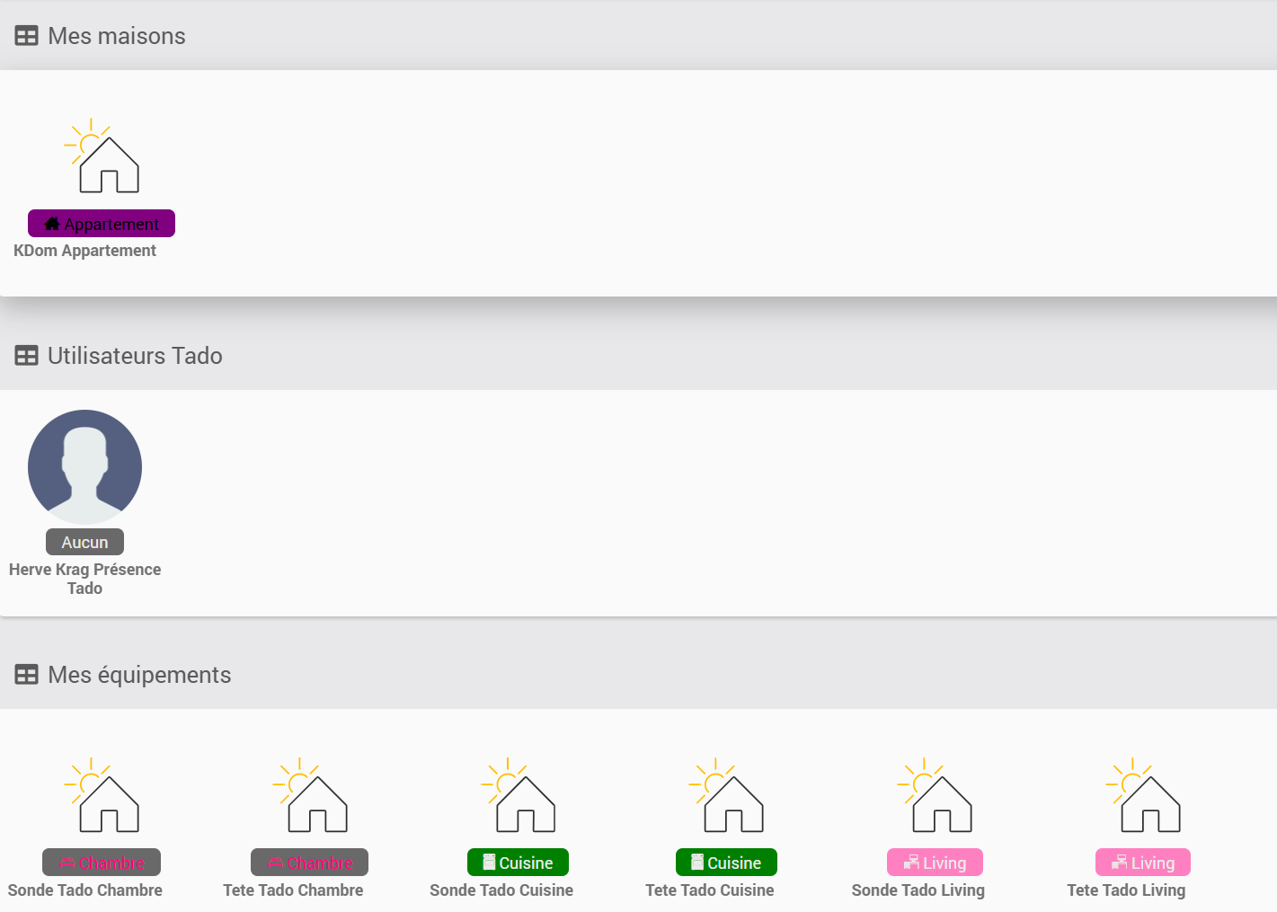

Par contre j’ai renommé les equipements ? (vannes et sondes) il y a deja qq temps (pour info)

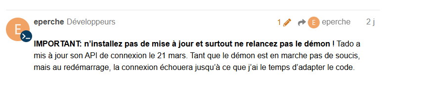

Oui dommage. Il ne fallait pas relancer le démon. Or c’est ce qui se passe lors d’une mise à jour de plugin.
Il semblerait que ma beta d’hier ait encore un souci. Je tâche de fixer ça cette semaine.

J’espere juste que je pourrais garder mes equipements (scenarios commandes Etc … derriere)
Oui oui. C’est juste un changement de connexion à Tado. Pas du contenu accessible
