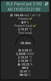

Bon et bien du coup mes pots ne me remontent rien du tout sauf les commandes « Present », « Present Local » et « Rssi ».
As tu une idée du pourquoi ?
Une connexion avec un téléphone ou ton ancien NodeRed ne serait pas restée activée ce qui empêcherait le plugin de s’y connecter ?
Et bien NodeRed ne fait une connexion que toutes les 4h…
La je viens de vérifier, il ne les interroge pas et quand je lance la commande en mode « Tester », rien ne me remonte sauf les 3 premières infos. (Et NodeRed me remonte bien des infos sur ces pots)
Alors que je suis sur de les avoir eu par le passé
Il faut bien les avoir en Refresh Forcé ?
J’ai plusieurs capteurs de plantes dont des Xiaomi qui eux remontent bien.
Pour le Parrot, il me semble que oui. Je vérifierai sur le mien. Pour les xiaomi, ils font de l’advertising, il n’y a pas besoin de se connecter dessus.
J’ai ressorti mon pot. Voici ce que ca donne soit en forcant le refresh manuellement ou avec un refresh forcé à 30s pour les tests :
Volume à 41%. L’application m’indique 0.9L ce qui semble correspondre car de mémoire le volume max du pot est de 2.2L.
