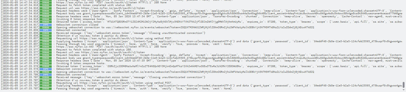

Le plugin Somfy attend l’heure pile ou l’heure 30 pour mettre à jour les données d’armement, et donc jeedom perçoit l’armement de l’alarme en décalé.
La preuve en image : j’ai un scénario qui prend comme action de déclenchement l’armement ou le désarmement de l’alarme.
Quand il y a un problème (regardez les minutes dans la log de ce scénario) :

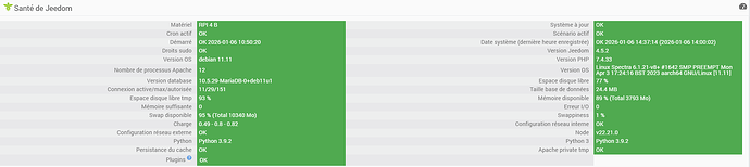

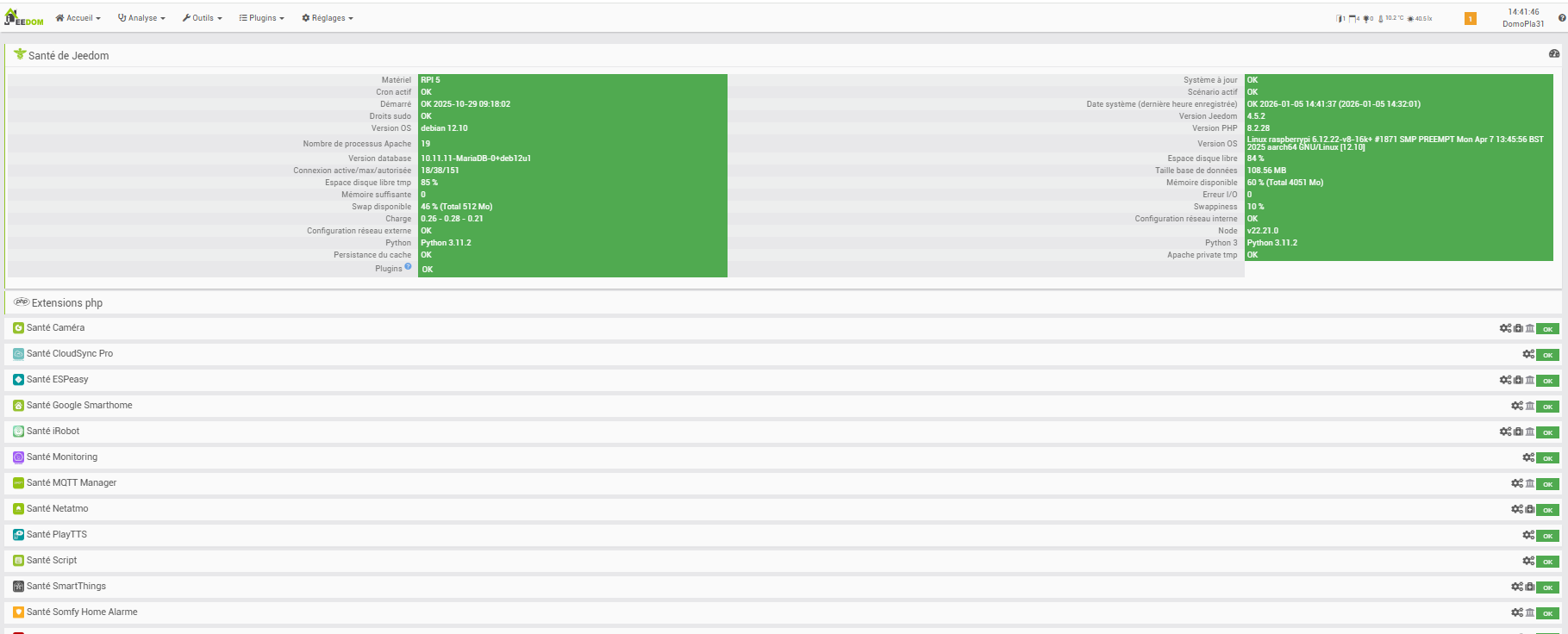

Je suis sous Debian 11.11.
Tous mes plugins sont à jour. Page santé ci-dessous.
