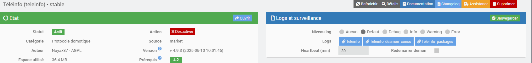

Niveau de log
Lorsque je bascule le niveau de log vers le mode Defaut, le niveau de log passe à Error
[2025-05-13 13:44:13] INFO : SOCKET-READ------ Passage des log du demon en mode error
J’ai testé les autres modes et ils passent bien dans le mode désiré
Informations Jeedom
Core : 4.4.19 (master)
DNS Jeedom : oui
Plugin : Téléinfo
Version : 2025-05-10 10:01:46 (stable)
Statut Démon : Démarré - (2025-05-13 10:16:25)
Informations complémentaires
Compteur #1 - Mode : Consommateur - HPHC? : pas de HPHC ancienne formule - Nouveaux index? : pas de new index
OS: debian 11 on diy ; PHP: 7.4.33 ; Python: 3.9.2
teleinfo: version 4.9.3 ; cmds: 72

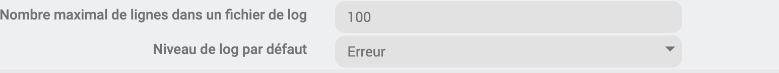

Et dans la configuration jeedom tu as quoi en defaut ?
Oui en défaut
Ok, mais dans Réglages, Système, Configuration, Logs et en bas Niveau de logs, tu as quoi en Niveau de log par défaut ?
Si tu as Erreur en mode par défaut, c’est normal que quand tu mets Défaut dans le plugin, le core applique ce qu’il a de programmé pour ce mode.
C’est ça que je voulais te dire :slightly_smiling_face:
ah oui j’avais pas pensé à ça !
