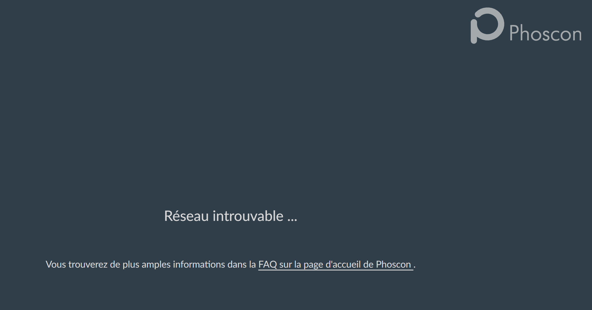

j’ai commandé une clé combee 2 et il est impossible de la faire fonctionner.
je m’explique :
quand je fais la procédure comme décrite dans la doc « https://doc.jeedom.com/fr_FR/plugins/automation%20protocol/deconz/ » il faut aller dans phoscom pour récupérer la clé api seulement quand je rentre dessus j’ai un message d’erreur
je suis sur RPI3 dernière version de jeedom 4.1.17
ce qui est bizarre sur la config de la clé je suis ok mais impossible d’inclure quoi que ce soit.

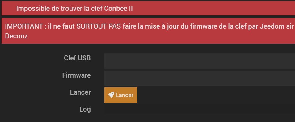

Pour la mise à jour du firmware je crois que l ebandeua rouge est assez explicite. NE PAS FAIRE LA MAJ FIRMWARE DEPUIS DECONZ JEEDOM.
SI tu prends quelques minutes à faire des recherches sur ce forum tu trouveras tous les fils de discussion qui vont bien pour cette mise à jour sur PC Win10.

en effet ce que l’on ne voit pas sur ce message c’est qu’il est di t de ne pas faire la maj si on est sur VM et je suis sur rpi3
Oui mais pas que . La lecture sur ce forum te l’aurais appris. Trop de pbs d’interruption du flash qui laisse la clef dans un état instable ensuite.
