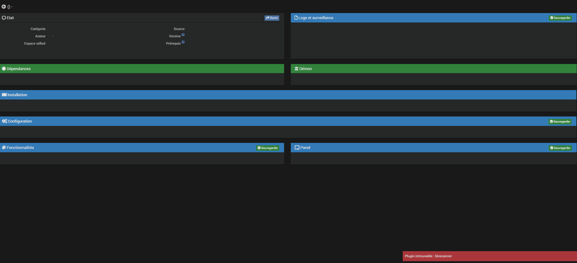

Suite à l’installation du plugin BLESCANNER, mon Jeedom à complètement planter.
J’ai redémarré après avoir renommer le dossier du plugin en question.
Mais comment je peux faire pour nettoyer proprement mon installation (supprimer toutes traces du plugin dans la BDD), le plugin ne se chargeant pas, je ne peux pas le désinstaller… :-):
