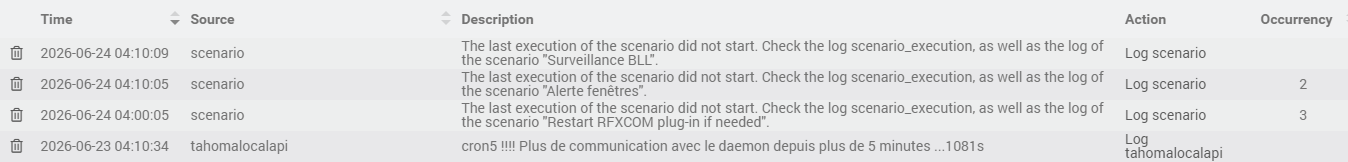

Oui, j’ai postulé un embryon de solution avant de décrire le problème…
Voilà un exemple de “pollution du message center”:
